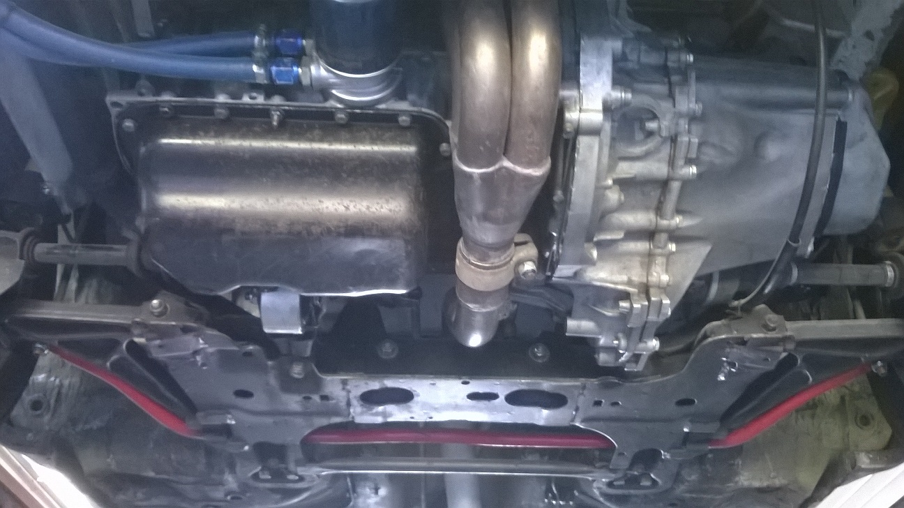

Attention aux longueurs d’échappements pour chaque cylindre, un échappement tu a plus vite fait de perdre que de gagner ;)
De même pour les diamètres de collecteurs, un diamètre plus petit que les conduits dans la culasse permet parfois de "lisser" les courbes de puissance au détriment de quelques poneys en haut, un diamètre égal libère les chevaux en haut, mais fait d'horribles trous en mi régime :)
J'ai fait des test au boulot j'essaierai de poster une photo ;)
Comme le dit Ying Yang, c'est un métier ;)
Un soudeur c'est top si t'a un silencieux ou une gamelle a adapter, pas pour un 4/2/1 ;)

Relever des côtes sur un 4/1, je veux bien mais je fais comment :?: Pourtant je fais de la CAO depuis un paquet d'années...
Hormis le Ø, le reste je ne saurais pas faire. :crying: Il faut déterminer les rayons de pliage, leur angle, l'endroit où ils commencent et où ils se terminent. Pour corser le tout, les 4 tubes sont différents.
Bon courage ^_^

Après je ne critique pas son boulot je ne le connais pas, mais est tu sur qu'il marchent ?
Comme je te le disais les accords admissions/échappements sont hyper important. Et une sensation de marcher fort dans la voiture ça ne veut pas dire grand chose malheureusement, le bruit est très trompeur...
J'ai vu une fois au boulot un gars amener sa Porsche pour un passage au banc en vue de monter un nouvel échappement. Tout content de revenir avec son nouvel échappement 2 semaines plus tard "c'est sur ça marche mieux, elle marche bien plus fort qu'avant etc...". Tout ça pour perdre 10ch en haut et se retrouver avec des montagnes russes en mi régime alors qu'avant il avait une belle courbe en parabole :wacko:
Il est reparti bien triste avec 2500€ de moins sur son compte :mellow:
A moins d'avoir un moteur turbo ou là les accords sont un peut moins importants, mieux vaut monter quelque chose de sur et validé ;)

Et sauf si tu vises la victoire de Groupe en rallye régional... (bonne chance; il en faudra beaucoup)
Tu peux acheter sereinement un 4/2/1 du marché, standard, chez ARS, BPS, GT2i et consort, de manière à avoir quelque chose qui fonctionne sans fuite ni vieillesse comme nos col de cygne usés à la corde.
J'ai un 4/2/1 de base (supersprint je crois) et ma rallye fonctionne à merveille... pour de la ballade sportive et autre sortie circuit ça me convient très bien. "_" Et ma rallye c'est loin d'être un os qui se traîne le pneu... Tu peux demander à ceux qui essayent de me suivre :mrgreen: :mrgreen: (sauf Robbi parce que lui il me suit pas, il me passe devant - sauf quand je fais un tête à queue) et à ceux qui ont conduit ma ralloche. :ok:
