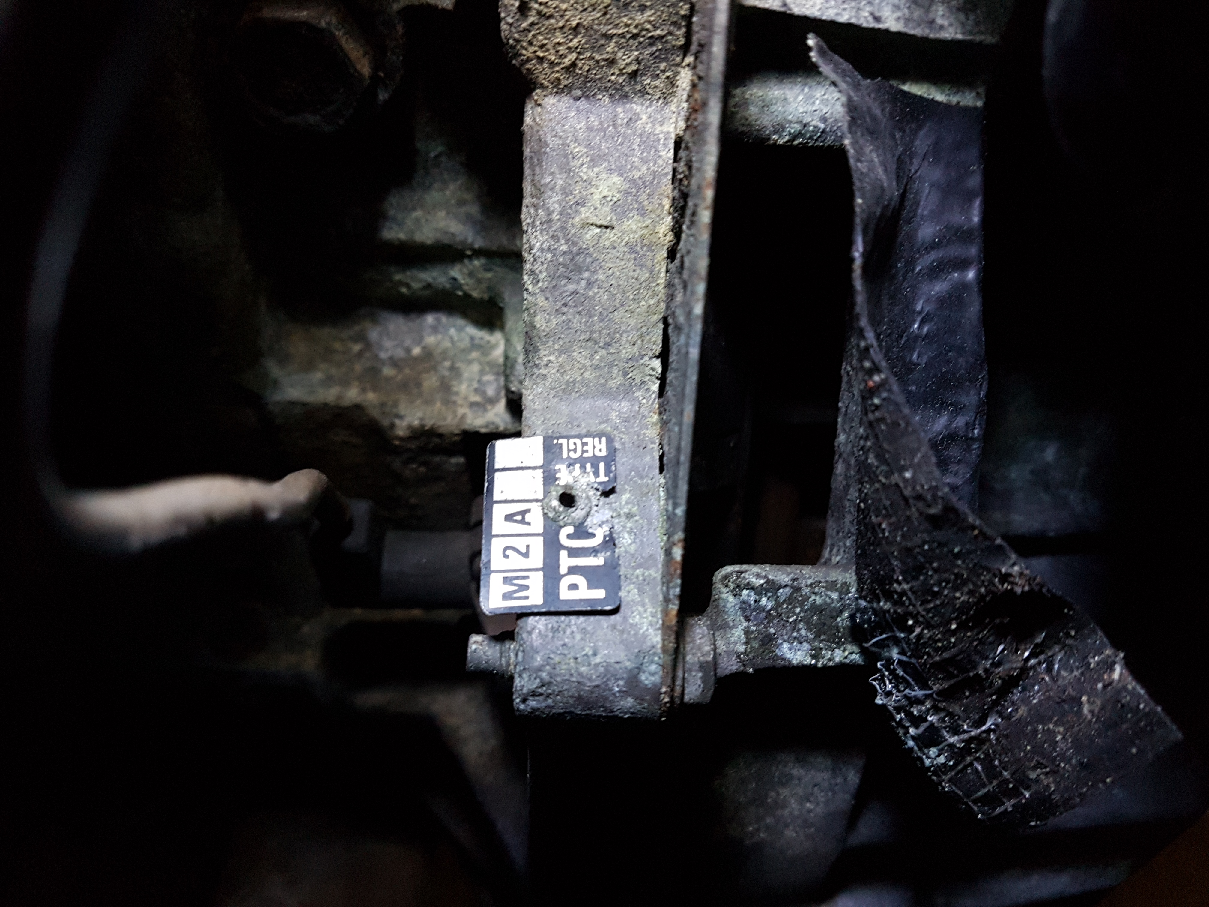

bonjour a tous,
sur ma boite il y a une belle ouverture a coté de plaque d'identification. comme cette "lumière" est fermée avec du scotch, je me demande si c'est pas plutôt un cache qui doit venir a cet endroit... sauriez vous m’éclairer
merci d'avance.

Salut ,
Oui,il y a bien un obturateur a cet endroit :ok:

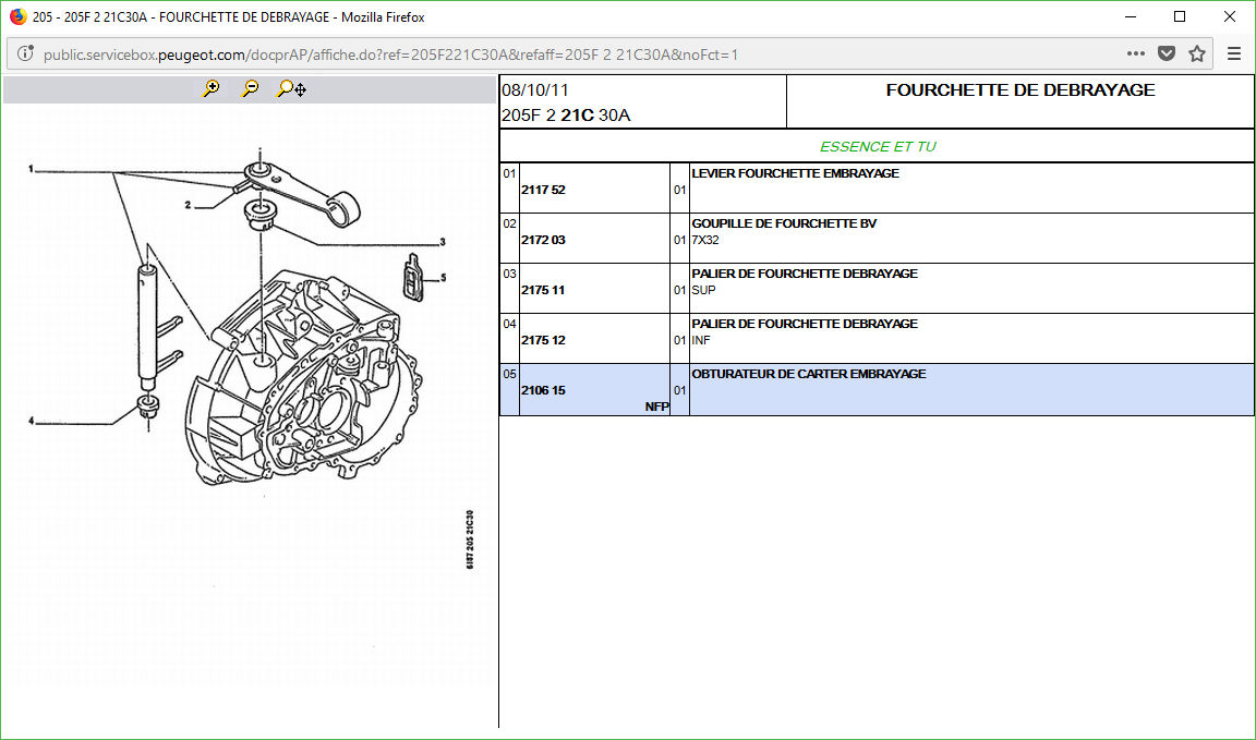

Du coup ça m'intéresse, mais NFP je viens de regarder !!!!
Le genre de truc réalisable à l'imprimante 3D non ?!

Jul964rs92 a écrit :Du coup ça m'intéresse, mais NFP je viens de regarder !!!!
je pense que oui, même si j'y connait rien sur ces trucs la :blush:

C'est pas indispensable mais c'est un cache plastique oui.
Imprimante 3d certainement :ok:

Il y a différentes formes selon les carters. Celui de ta photo est la toute première version, à chercher sur des autos anciennes : 205, ax ...
