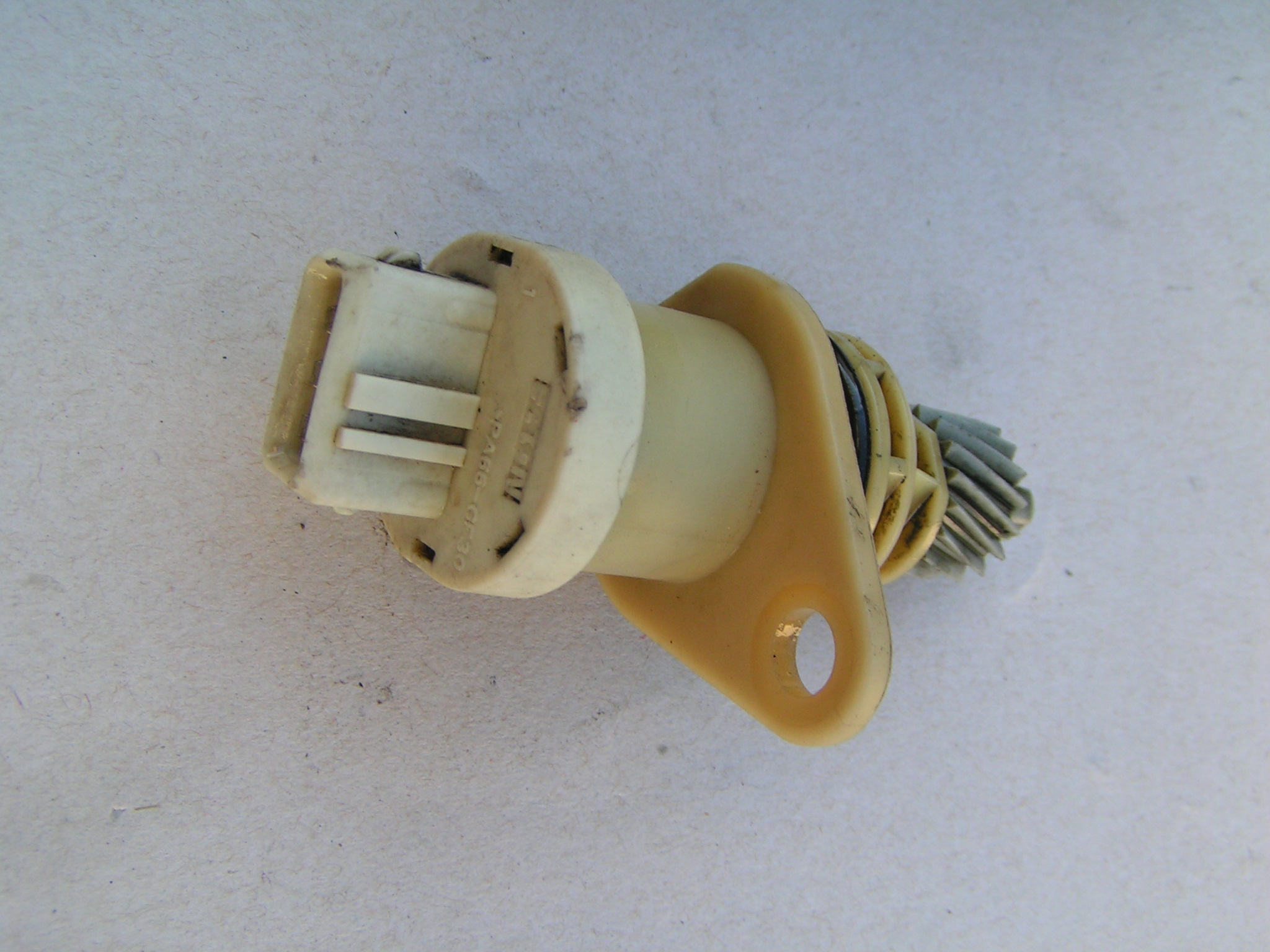

Messages : 13173
A remercié : 132 fois
A été remercié : 428 fois
Re: cardan avec position ABS
Lilive a écrit : certains véhicules + récents ont un système d'entrainement du câble de compteur couplé à un capteur inductif, bien plus simple à adapter vu que tu utilises un système déjà présent sur ton véhicule.
Si c'est ce capteur qu'il te faut , j'en ai une demi douzaine sous la main. Si l'expérience te tente, c'est cadeau ;)
Lilive
Messages : 9124
Localisation : Agen (47)
A remercié : 3 fois
A été remercié : 171 fois
Message par Lilive »
oui moi je pensais à ceux là mais avec en + l'emplacement pour brancher le câble de compteur je sais que ça existe j'en ai déjà vu
