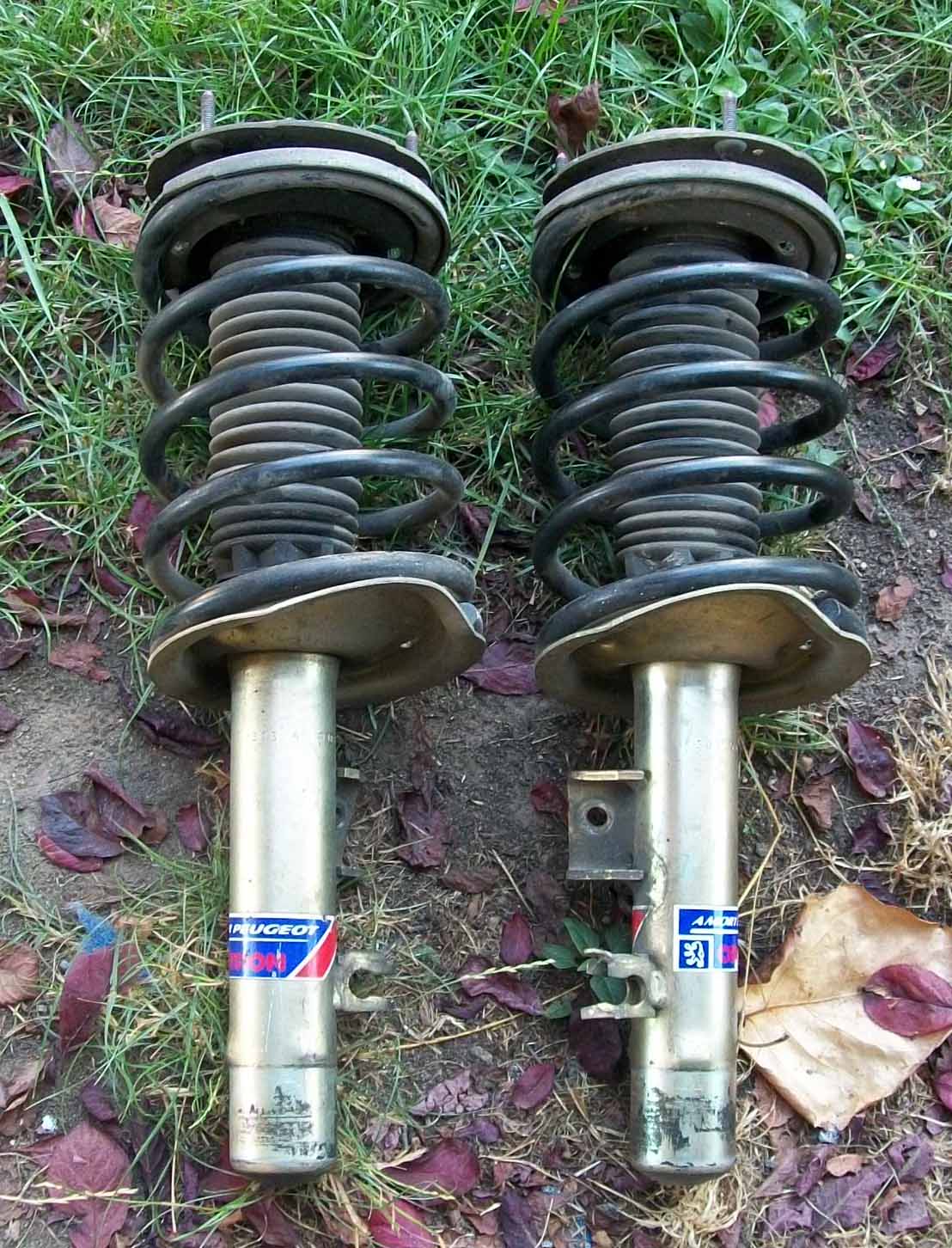

Je viens de trouver et d'acquérir 2 amortisseurs PTS
Je voulais savoir s'il y avais plusieurs qualité pour les PTS. Il me semblait qu'il y avais des versions plus pour la route et d'autres plus axés compétitions.
Les miens sont notés PEUGEOT compétition alors que je pensait que c'était des amortisseurs route. :blush:

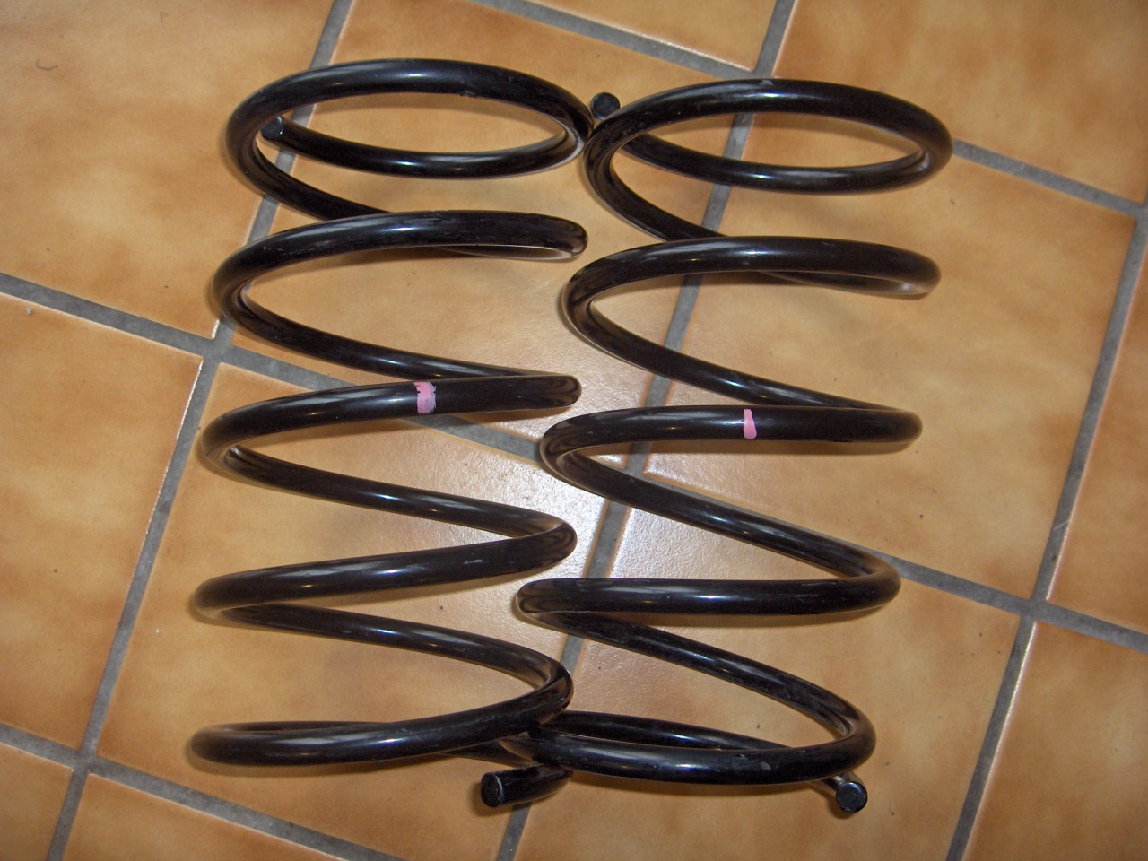

Je me pose la question aussi sur les ressorts, il n'y a pas de bandes de couleurs dessus qui peut m'indiquer la provenance. Vous savez d'où ca peut venir?

Les amortos PTS peuvent être 'perfo' ou 'GrN' quelle est la référene notée ?
Pour les ressorts, on dirait des PTS (plus dur mais ne rabaissent pas) ce serait confirmé s'ils ont une marque violette je crois :)

De souvenir il y a une inscription noté "306 5 Peugeot" et après il y a la date de fabrication mis je vous donnerai l'inscription complète en rentrant chez moi ce soir.
Rassurer moi, c'est pas des amortos de 306? Ils étaient montés sur un CTI. :huh:
Pour les ressorts, il y a une très légère marque rouge sur l'un d'eux mais j'ai plus attribué ça à un coup en démontant qu'autre chose.
Je vous pose la question justement parce qu'il n' y a pas de marque particulière dessus.

aldric24 a écrit :De souvenir il y a une inscription noté "306 5 Peugeot" et après il y a la date de fabrication mis je vous donnerai l'inscription complète en rentrant chez moi ce soir.
Non rassures toi, vu la fixation de la biellette de barre stab, ce sont bien des amortos de 205 :ok:

Ils sont notés PEUGEOT PT2
Vous savez à quoi ca correspond?

Les ressorts PTS "Perfos" ont un repaire de peinture rose. :ok:

C'est pas gagner l'histoire!! :blink:
Réf 90 300 37 880
A mon avis les refs on évolué depuis celle du catalogue
