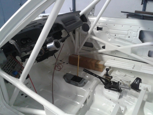

Bonsoir à tous, B)
Bon aujourd'hui début du remontage <oo> et on va appelé ça une journée de m**de pour un commencement <_< .
jean a écrit :Tu feras gaffe quand même, y a plein de tubes qui encombrent l'intérieur ! :blink:
Déjà Jean, je confirme c'est vraiment la mouize avec l'arceau j'en ai mal au dos ce soir :wacko: .
Avant de commencer j'ai passé la matinée à ranger et à organisé suivant où les pièces du puzzle doivent ce monté ;) .
Après j'attaque :) et dès le début, je m'aperçois :o que j'ai oublié la visserie des trains et de l'extérieur chez mes parents :day: , mais j'avais au moins la visserie pour l'intérieur.
Alors j'ai monté le peu de ce que je pouvais monté :unsure: .
J'ai récupéré la planche de bord pour pouvoir mettre la flocage dessus :rolleyes: .
Par contre, pour le frein à main j'ai changé d'avis il sera en position horizontal.

ze_king
Messages : 1025
Message par ze_king »
coooooooooool :ok:
tu devrais mettre du papier bulle sur la l'arceau au niveau des portes pour pas abimer la peinture a force de faire des aller retour ou de te frotter dessus

Message par teamjegc »
ze_king a écrit :coooooooooool :ok:
Justement, je me suis dit la même chose, on en a des kms au boulot je vais en prendre et aussi récupérer de mousse de plomberie pour les tubes de croix de portes. :ok:

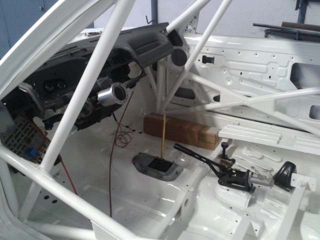

Bonsoir à tous, :D

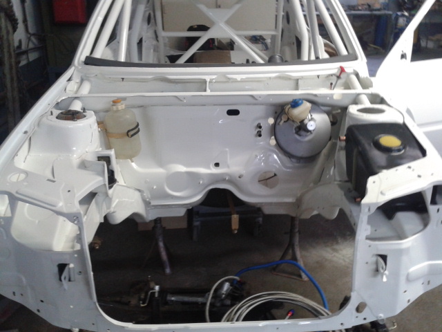

Toujours en mode remontage sur la 205 F2000 ;) et comment dire............ <_< c'est plus compliqué que prévu :boxt: , pourtant j'avais au maximum tout étudié pour que cela se passe bien :unsure: , mais plein de petit problèmes qui me fait beaucoup retarder :angry: et certaines chose qui me plaisent pas (Encore mon côté maniaque qui remonte :mrgreen: ) donc ça avance tout doucement "_" .
Un petit essai pour ce remonté le morale

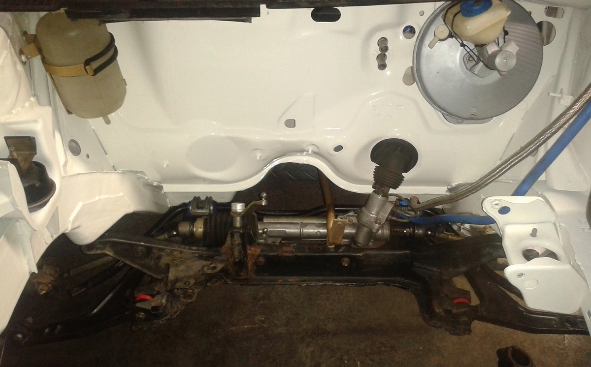

Voilà une chose qui me plaît pas : le berceau, je vais en refaire un autre beaucoup plus propre. Celui là restera en attendant pour pouvoir déplacé la 205 au cas où.

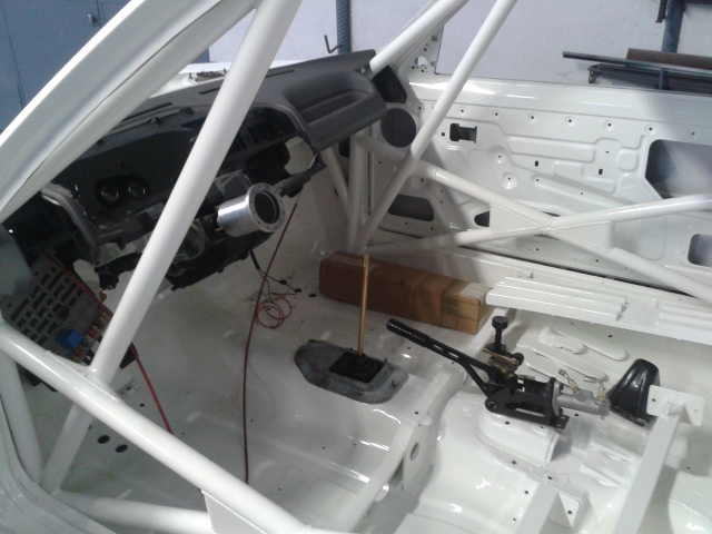

Petit clin d'œil à toi Jean-Luc suite aux péripéties du montage de la DA sur ta Gr.A .
Je sais elle est un peu floue, je ferai mieux la prochaine fois.

Messages : 13383
Has thanked : 438 times
Been thanked : 1072 times
+1 :ok: :blush:

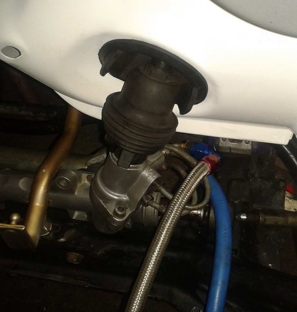

Prévois de rallonger un peu la petite biellette de BV (si tu restes en MA? :unsure: ), sinon la grosse barre que tu as déjà montée va toucher l’œillet sur la crémaillère quand tu voudras mettre la 1 et la 2 ;)
