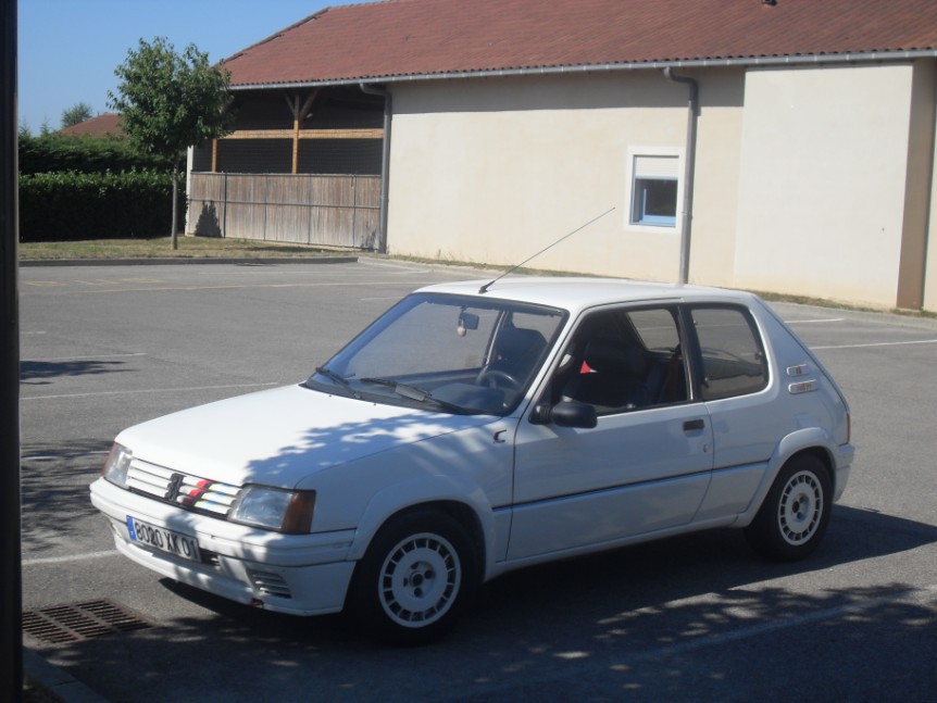

Messages : 10862
Re: Jantes OZ 13 pouces et étriers Bosch
Tiens,........

Arf, je les trouve super sympa......et j'en ai vu aussi sur 106 Rallye également en 13 et ça en jette ! <oo>
