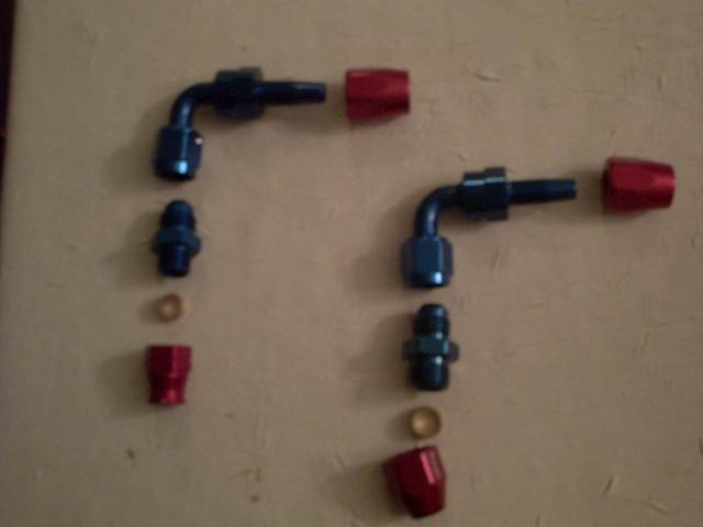

comment sont fixé les raccords avia sur la rampe d'origine ? :unsure:

Message par teamjegc »
boost a écrit :comment sont fixé les raccords avia sur la rampe d'origine ? :unsure:
Je te mets des photos ce soir :ok: .
:D
