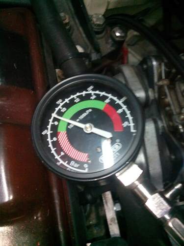

Bref, j'ai pris mes compressions:
10 sur 10 sur tous les cylindres, ouf, je l'avais pas fait avant.
compression
compression
donc c'est pas un cylindre malade

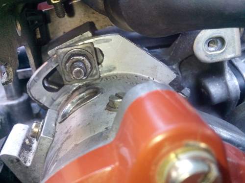

ensuite, voici la position de mon allumeur, sachant que la distri est décalée d'au moins une dent.
allumeur

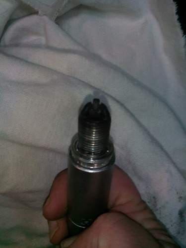

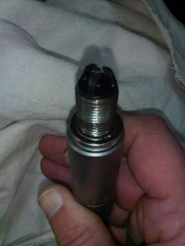

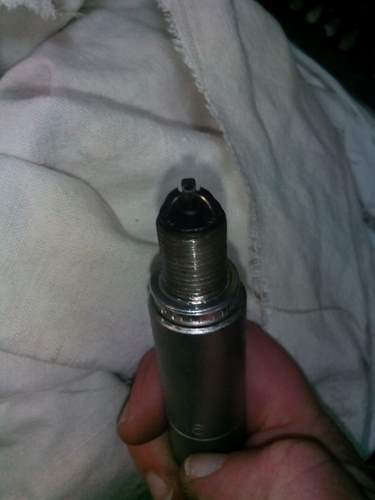

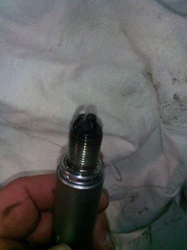

Puis maintenant, la couleur des bougies, et là c'est le drame:
B1
B1
B2
B2
B3
B3
B4
B4
Voilà, ben dites moi, merci

Alors je n'y connais pas grand chose en prépa. Mais un bracam qui nécessite des pistons à empreintes, ça n'a aucun intérêt à être monté avec une poulie d'origine. Et je suis encore plus surpris par ce montage avec une dent décalée (en gros qui sert à compenser ce qu'une poulie réglable permet)... Le bracam "maison"... :wacko:
Je ne serai pas surpris que la mise au point ne soit pas faisable à cause justement de la dent décalée.
Et c'est aussi possible que de mettre la courroie en face, fasse que ça ne marche pas !
Faut savoir ce qu'il y a dedans à mon avis. Parce que des carbus corrects, admission étanche, allumeur/age OK, c'est censé tourner à peu près rond sans trop se casser la tête !

Si pour toi, tout est ok, tu devrais te pencher sur cette histoire de calage....
Sans forcement aller jusqu'à rechercher ce qu'il y a dans les entrailles de ton moteur, il faudrait peut être commencer par vérifier le calage de ton AAC :unsure:

Recales ton vilo et ton AAC et repositionne correctement ta courroie.
Fais ta tension de courroie par le galet,......contrôles en faisant deux tours de vilo,.....et au moins tu seras sûr que çà,;......c'est bon. :ok:
