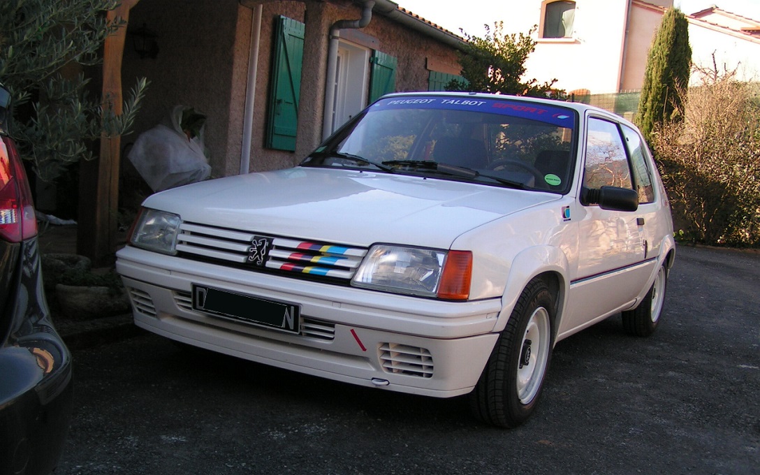

Voici les références des amortos et des ressorts pour une hauteur donnée de -3
référence amortisseur Bilstein B4
référence ressort Eibach -3
Voilà ce que cela donne en hauteur
