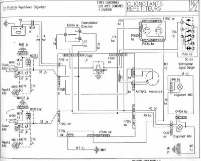

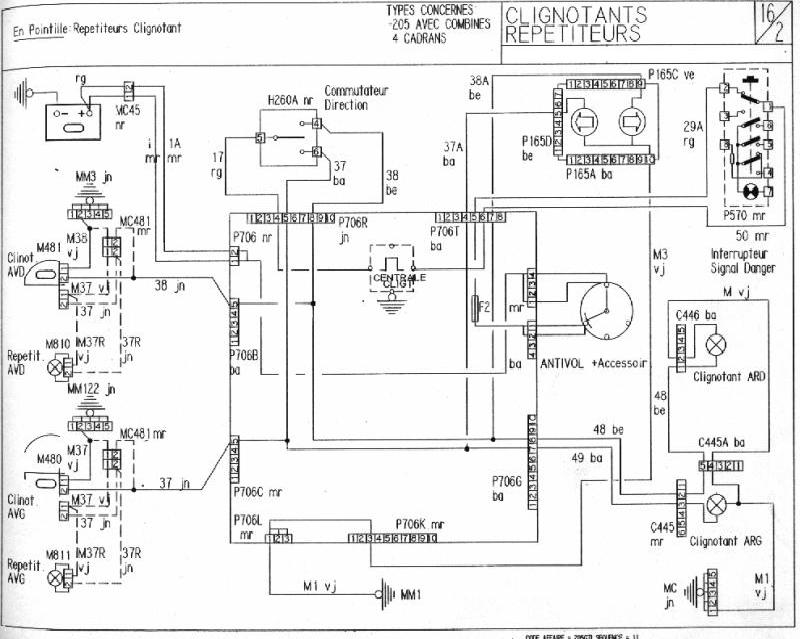

Voici le schéma.le + cligno passe par un contact du bouton warning...essayes avec un autre bouton warning pour voir...sinon,tu as bien testé avec le contact sur accessoire au neiman ?
