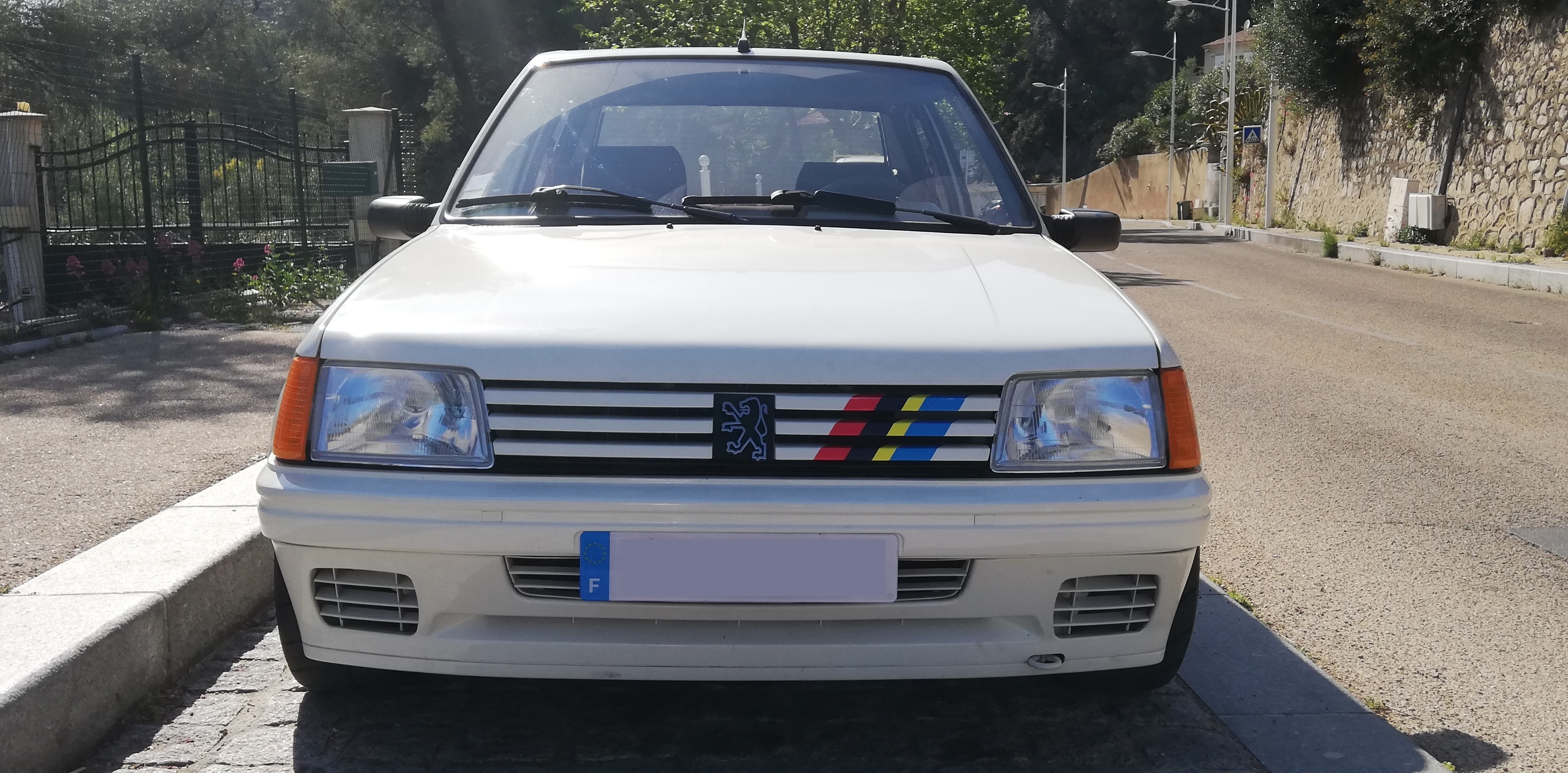

Remontage de la bête effectué, plus de clac clac avec la nouvelle butée/guide et plus de cuicui avec le joint cuivre d'échappement! pour vu que ça dure :D
Ca a pris un peu de temps car j'ai également amené mon radiateur moteur en réfection.
Il suintait de partout et sachant que c'est un modèle en cuivre, j'ai préféré le faire réparer, donc reprise de tous les raccord à l'étain, test sous pression et peinture.
Je retrouve une sérénité au niveau de la fiabilité, reste juste la durite araignée qui fait un peu la gueule.
A venir réglage carbu, je pense tester les gicleurs 55F8 après consultation du sujet sur les essais de gicleurs.
En bonus, nouveaux feux arrières bien colorés et nouveaux phares :rolleyes: et ausi nouvelle bobine d'allumage.

Elle est belle c’te rallye !!! :ok:
Tes phares proviennent d’où ?

Les phares sont disponibles sur certains sites comme Autodocs, il y a encore quelques marques qui en font, ça ressemble à du Valéo.

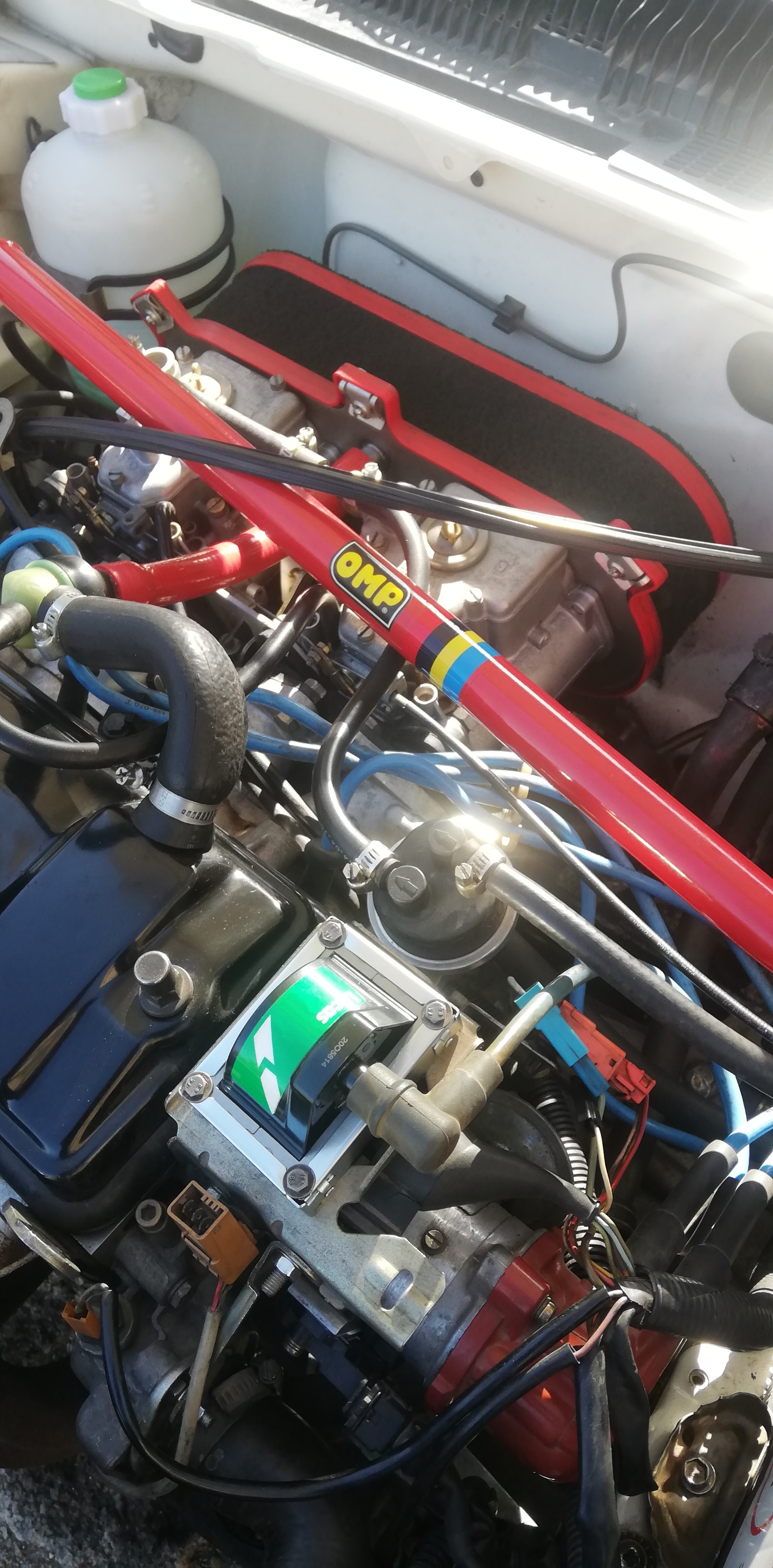

Petite ballade aujourd'hui pour aller la laver est checker la synchro des carbu à chaud que j'avais déréglé par erreur lors du CT en voulant changer le ralenti :wacko:
En effet c'était pas beau, avant/après:
Sinon les bougies ont une bonne couleur, ça ira en attendant un réglage complet.
Mais avant ça, j'ai un problème d'allumage à résoudre <_<
J'ai eu une fois une détonation à l'accélération vers les 5000tr, à partir de 4000tr j'ai l'aiguile du compte tour qui devient folle avec ce qui semble être des problèmes d'allumages.
J'ai déjà permuté le module avec un que j'avais en stock plus une bobine neuve suite à l'impossibilité que j'avais eu de démarrer à chaud et un arrêt net de l'allumage suite à une grosse accélération.
Pas de soucis apparent sur la tête d'allumeur et le doigt.. peut être le faisceau ou l'allumeur lui même.
Si vous avez des idées avant que je change tout l'allumage :)

Salut, j'ai eu le coup et j'avais changer module et bobine le problème avait disparu... Tu peut essayer une autre bobine ? Tu a regard tes cosses sur la broche qui se connecte à la bobine... Les fils deviennent fragile avec le temps.... Le compte tour fou je l'avais eu suite à un fil un peu fragile sur cette connectique :ok:

Je vais regarder le connecteur qui arrive sur la bobine et essayer un autre module :ok: la bobine est neuve.
Si ça change rien, je changerais les faisceaux HT
