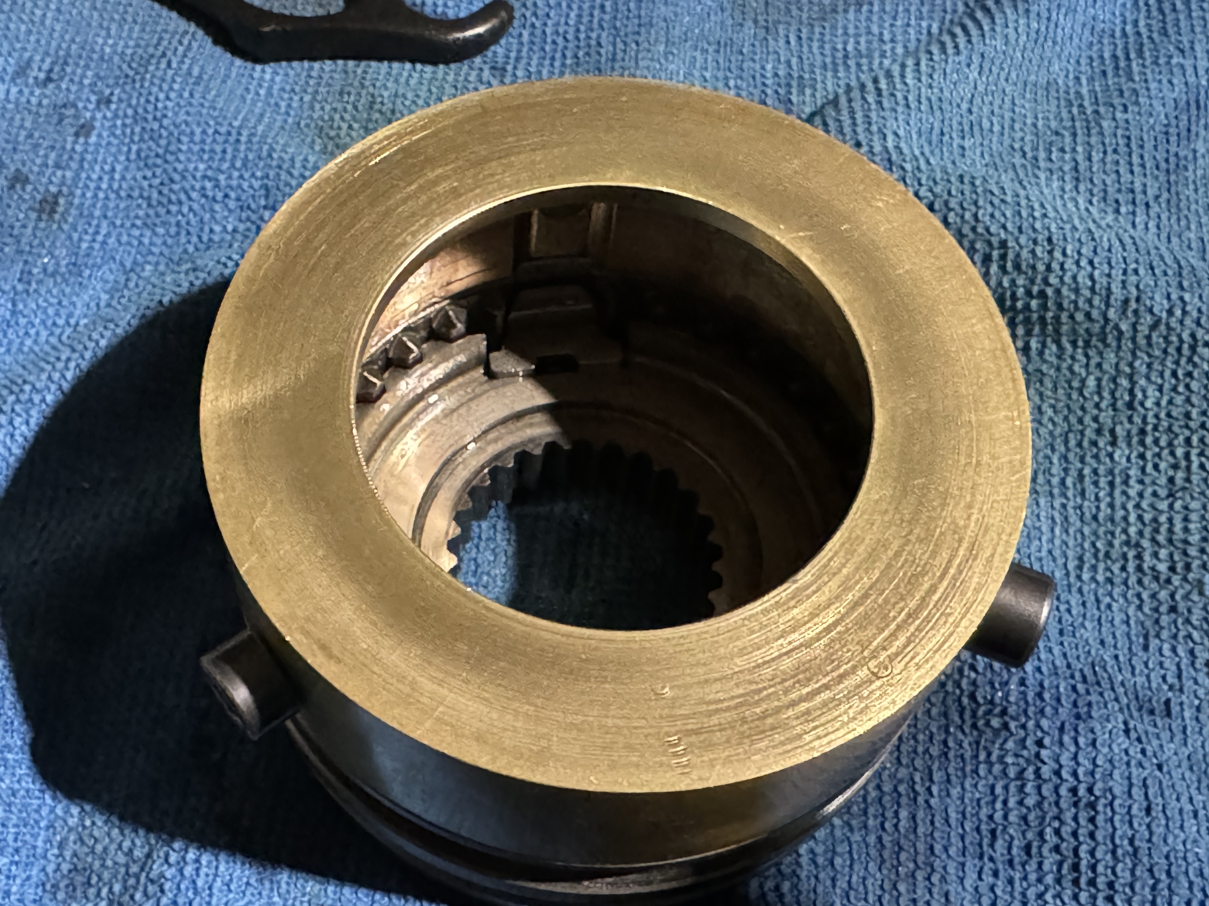

Alors ce soir je suis resté un peu au boulot histoire de voir si je pouvais faire un outil pour engager facilement les ressorts et les billes sur les baladeurs. :ph34r:
Voilà mon début d’ébauche. :p
Un outil dans lequel le moyeu vient s’insérer. Trois logements pour rentrer les doigts, ressorts et billes.
Le petit épaulement sert à guider le manchon et bien le centrer sur l’outil. :ok:
Je vais ajouter trois petites plaquettes pour supprimer l’arrondi du fond des logements. Les billes glisseront dessus facilement.
Restera à percer trois trous tarauder M6.
Le trou de percage pour tarauder étant de 5mm, les ressorts et billes devraient passer au travers.
Une vis M6 viendra comprimer le ressort et la bille pour pouvoir ensuite pousser sur le moyeu et l’insérer dans le manchon. :mrgreen:

Teelck a écrit : 01 févr. 2024, 18:20 Voilà mon début d’ébauche. :p
et le tout, en laiton pour le coté "bling bling" :mrgreen: rien à redire, l idée est bonne , la réalisation au top :ok:

Voilà la fin de ma petite réflection.
Percage taraudage M6 pour pouvoir colorier les ressorts.
Vis tête hexa creuse arasée juste comme il faut.
On insert les ressorts et les billes.
On serre les vis pour comprimer les ressorts et les billes.
On place l’outil sur le manchon.
On retourne le tout et on descend le moyeu doucement.
Voilà c’est en place.

Bien joué. Reste à faire pour les autres synchro qui n'ont pas le même Ø :)

Piedplanche a écrit : 05 févr. 2024, 08:19 Bien joué. Reste à faire pour les autres synchro qui n'ont pas le même Ø :)
Alors ça fonctionne avec le synchro de 3/4 et 5.
Reste à faire le même outil pour le 1/2 oui. :ok:
