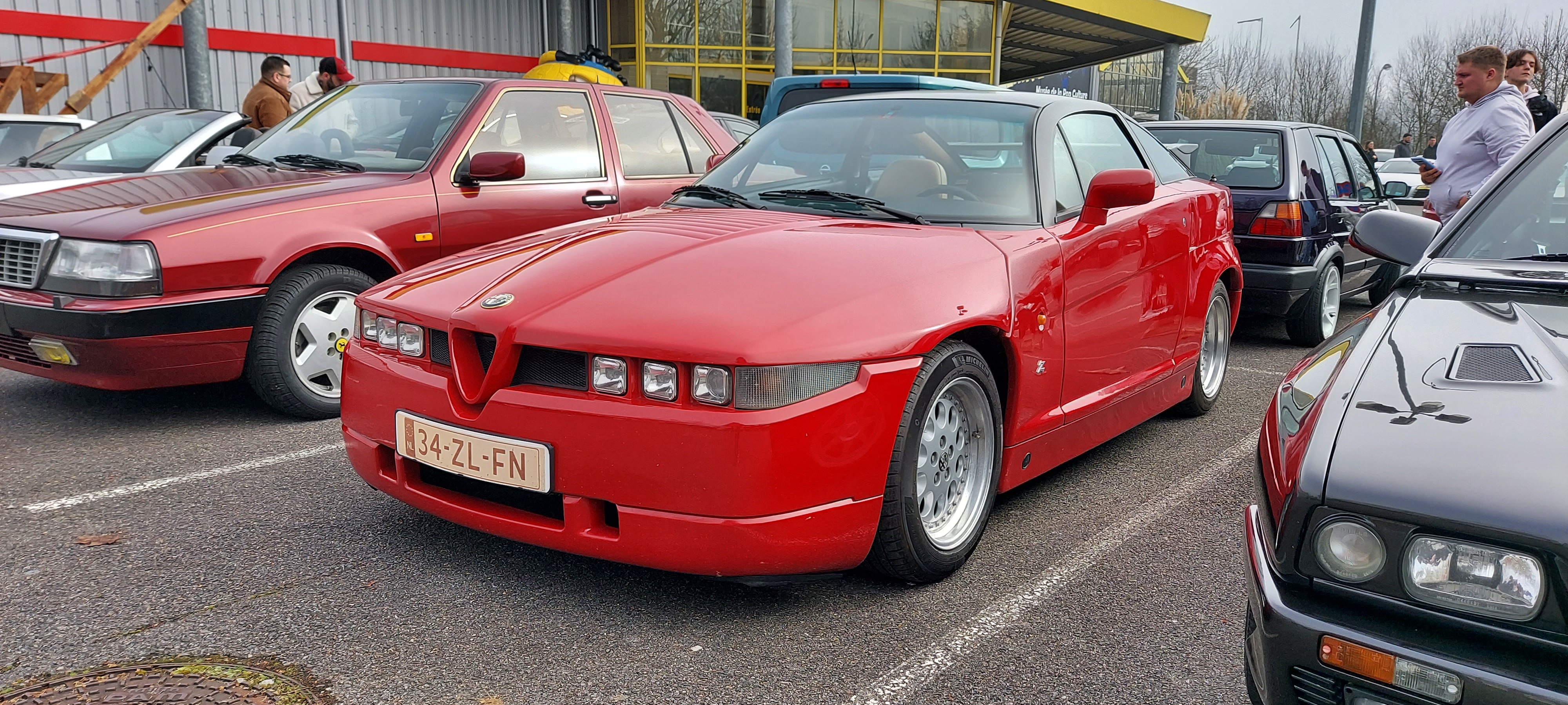

Et ce matin, je suis allé à ce qu'ils appellent un "Cars&Coffee", perso, j'ai pas vu le café. C'était sympa, j'ai eu peur que ce soit la foire aux gamins d'instagram, vous savez ces hipsters qui roulent le 991 Turbo S à 25 ans
 , mais non c'était bon enfant.
J'ai tendu une oreille, il y avait un des trois présentateurs de Top Gear de cette saison (FranckMylife vu que c'était chez lui) qui discutait avec un cascadeur (LaskoShow pour ceux qui connaissent) ils causaient de RMC découverte, à priori c'est vraiment des branloss à tout faire au dernier moment avec peu de moyen. On verra bien ce que ça va donner....
C'était bien sympa, la musique un peu forte, je suis trop vieux
