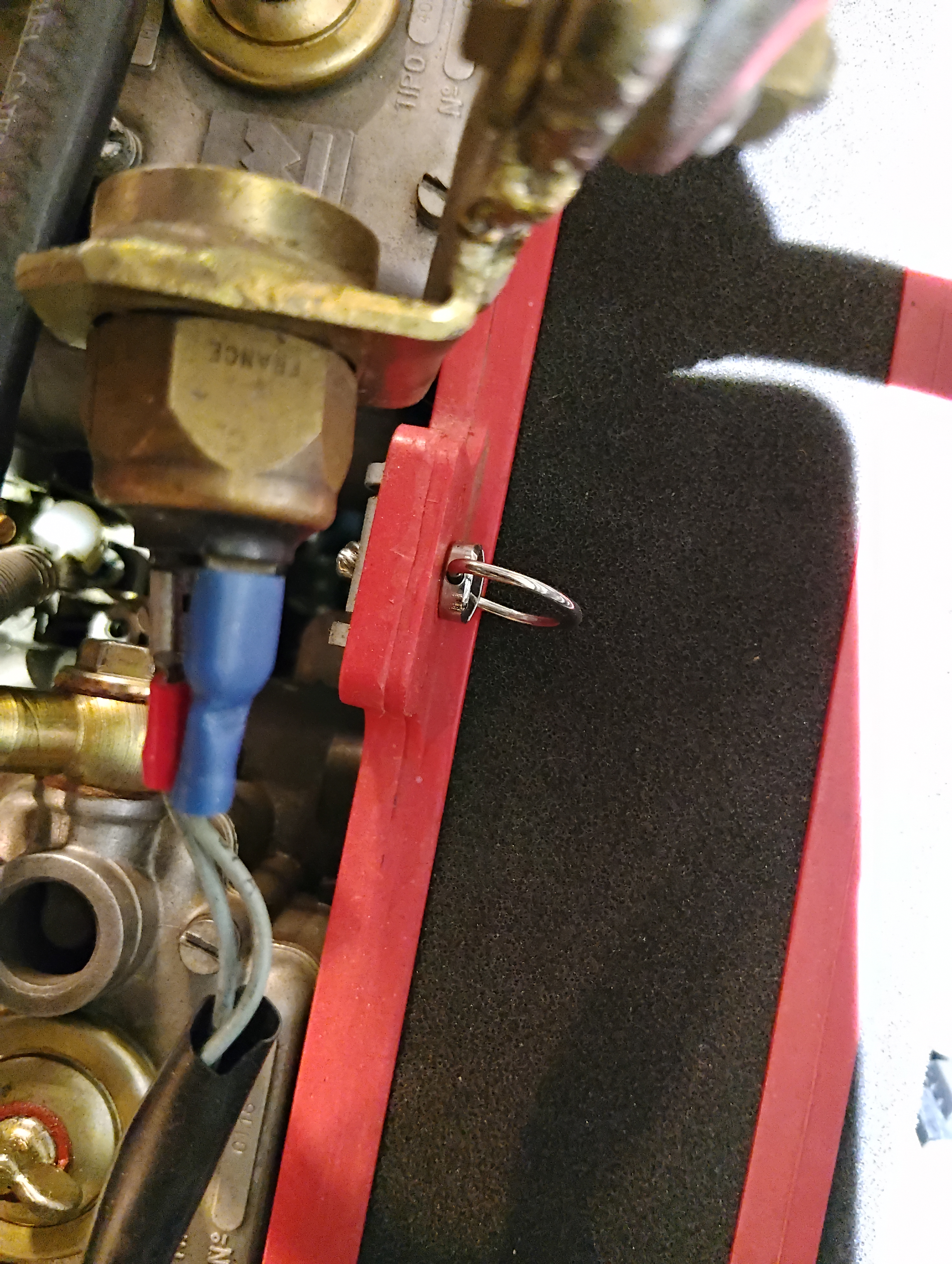

Est ce quelqu'un aurait des détails sur ce montage d'époque
Type de thermocontact, etc..

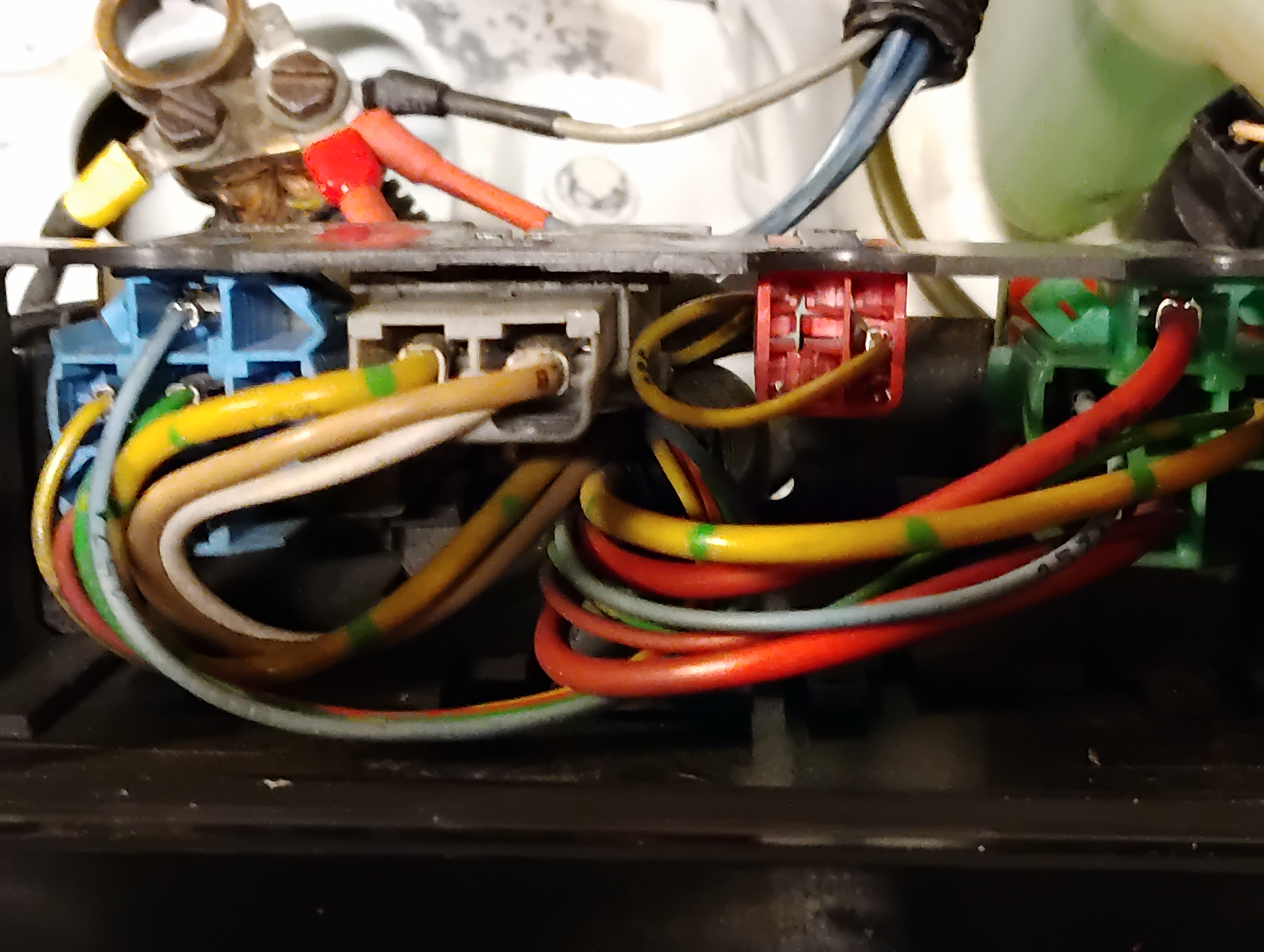

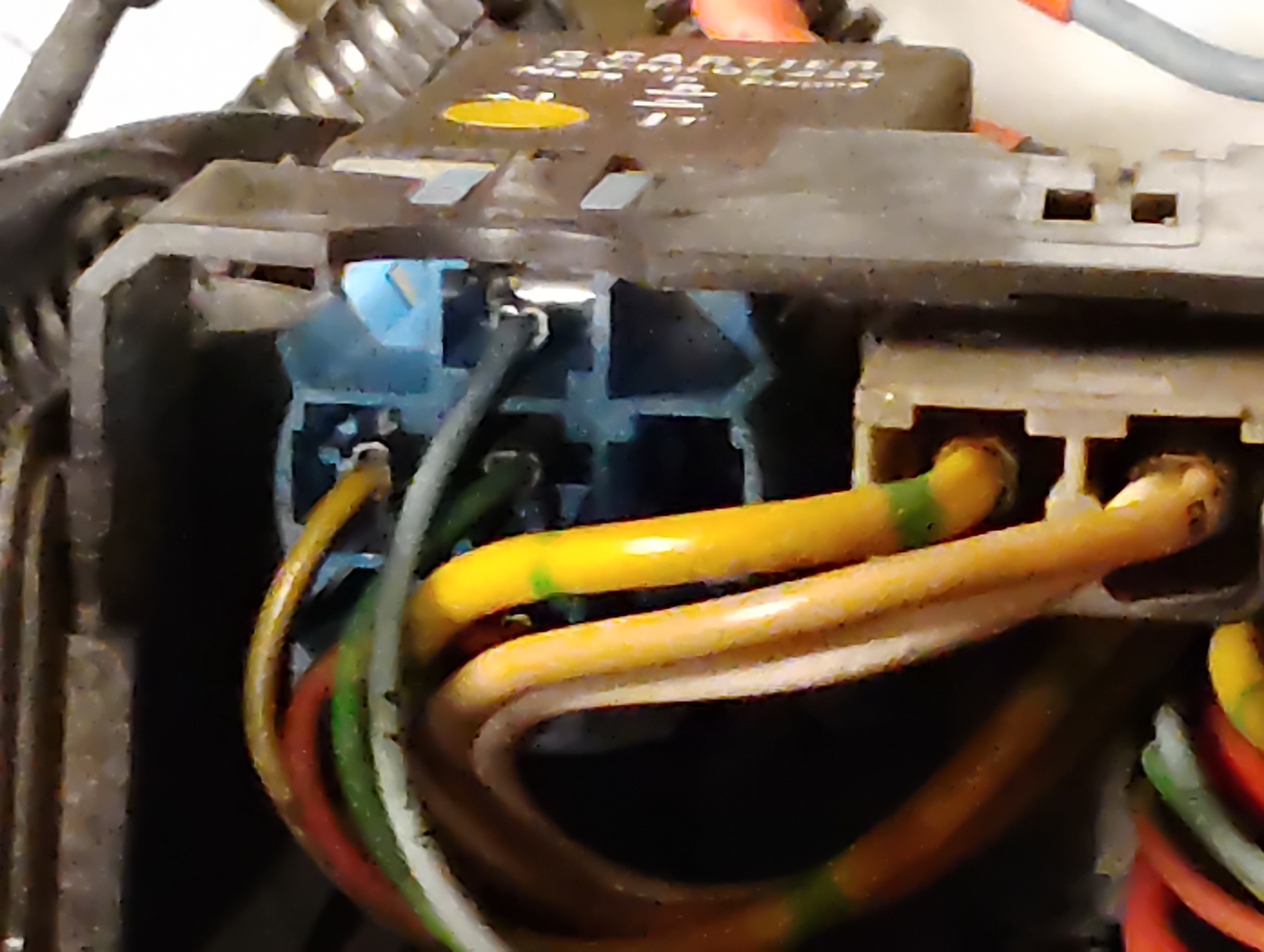

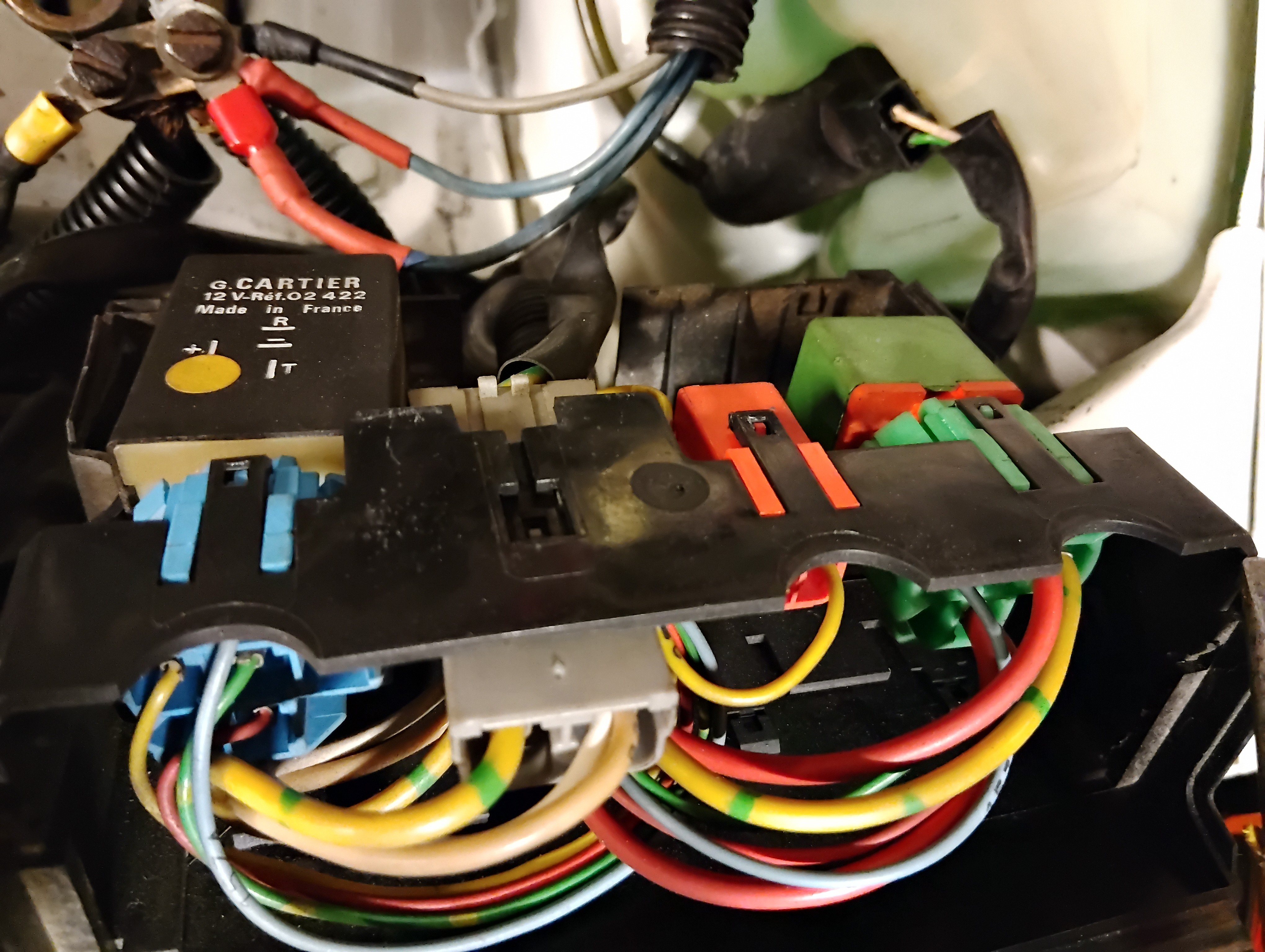

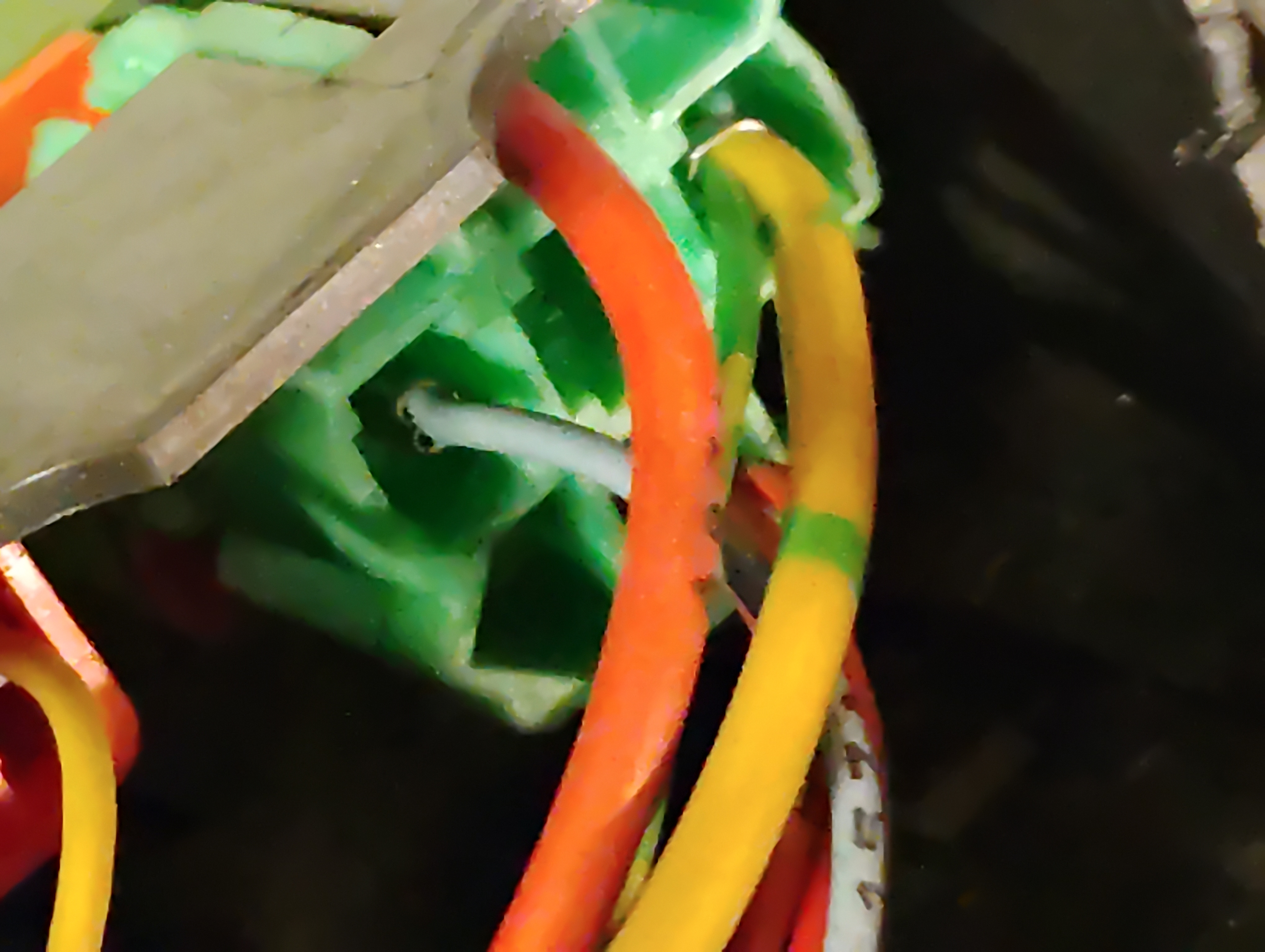

Qui pourrais me dire ou sont branchés les 2 fils du ventilateur dans la boîte relais?

Salut, voici les photos du branchement de la sonde jusqu'au boitier relais, il faut suivre les deux fils bleu clair 👍

Re: ma rallye
Vu d ensemble avec les relais
