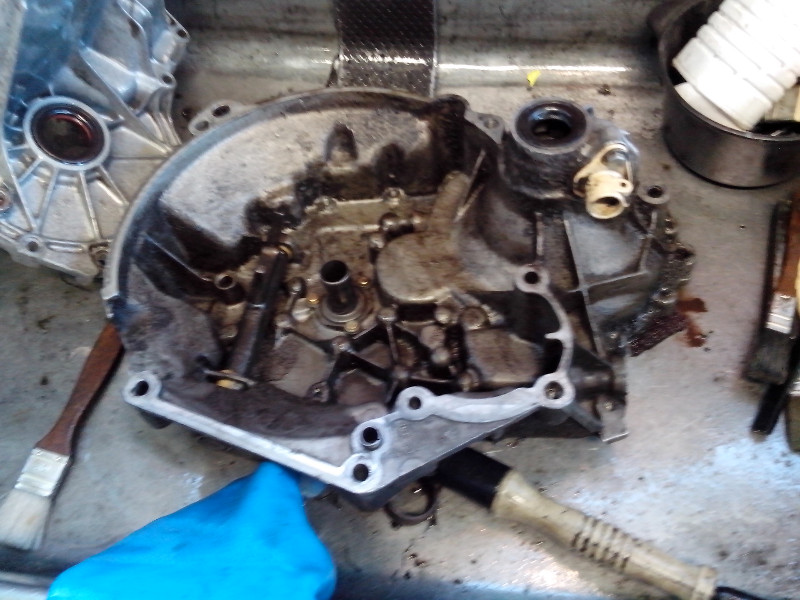

xeiv12 a écrit :si tu a rien remarquer d'anormal quand tu a rouler avec rien d’inquiétant au niveau de ta bv.
En général on trouve pas mal de limaille lors de rodage de boite mais a l'usage et a l'usure on retrouve toujours un peu de limaille sur le bouchon, c'est pour cela que le bouchon comporte un aimant le mieux pour être sur et surtout que ta bv et déposé c'est de l'ouvrir pour regarde tout ça de plus près. :)
Non les vitesses étaient dures a passer mais cela a cause de l'embrayage, je les ai passées plusieurs fois sans débrayer (pour voir justement si le soucis venait de l'embrayage ou de la BV) et elles se sont passées merveilleusement bien :ok:
L'ouverture de la BV ainsi que le remplacement au moins des roulements est prévu :)
Je pense aussi surtout que la BV n'a pas été vidangée depuis TREEES longtemps :lol:

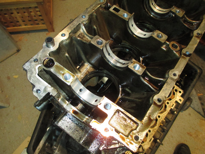

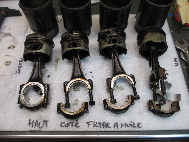

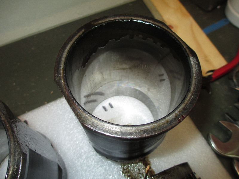

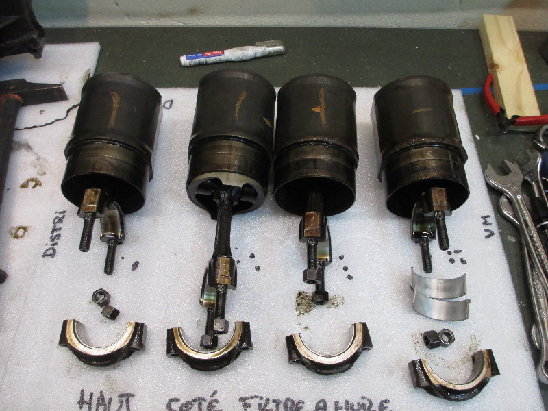

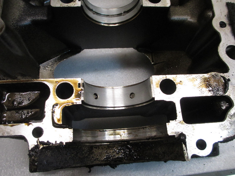

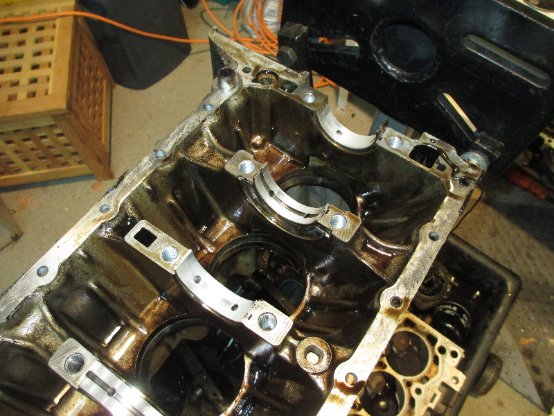

J'ai démonté le bas moteur :)
Tout semble plutôt propre, les coussinets de ligne sont beaux, ceux de bielles un peut moins mais ça c'est normal.
Quand aux chemises a part quelques petites rayures qui devraient partir à l'honoir, elles ont l'air bien :)
Apparemment il est plutôt en bon état ce moulin, la métrologie confirmera mes dires :ok:

pourquoi tu veux les démonter ? tu change les pistons ? :unsure:
clemsky28

Non mais je voudrais contrôler et si nécessaire équilibrer les masses de l'équipage mobile :ok:

faut surtout jouer de la chaleur et de la presse pour démonter les axes de pistons non ? ;)

Ca se démonte à la presse et ça se monte en chauffant les bielles oui :)

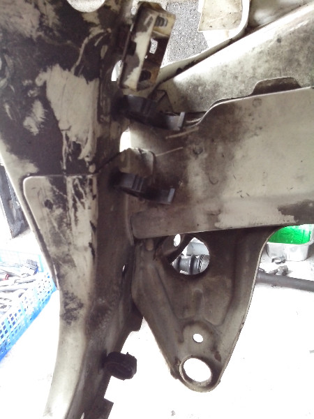

Pas grand avancement, surtout du nettoyage et du microbillage, je vous laisse découvrir par vous même :wink:
D'abord un bon coup de nettoyage du compartiement moteur, rien d'alarmant a priori :)

Nettoyage :)
Avant :

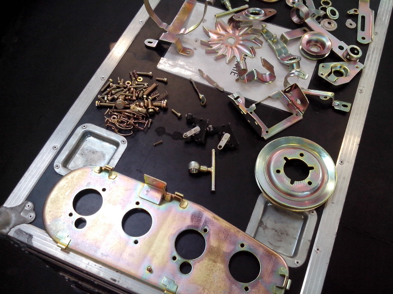

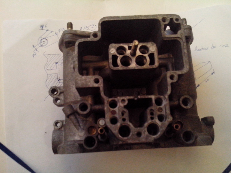

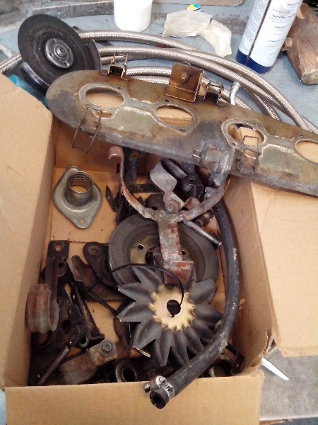

Bon, un moment que je ne vous ait pas donné de nouvelles de la Ralloche, y'a pas grand chose de nouveau a vrai dire :lol:

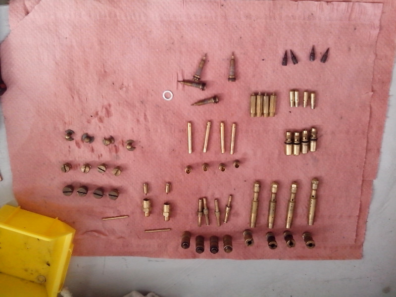

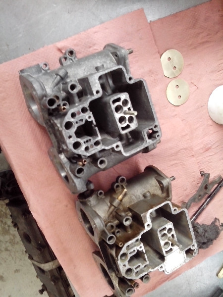

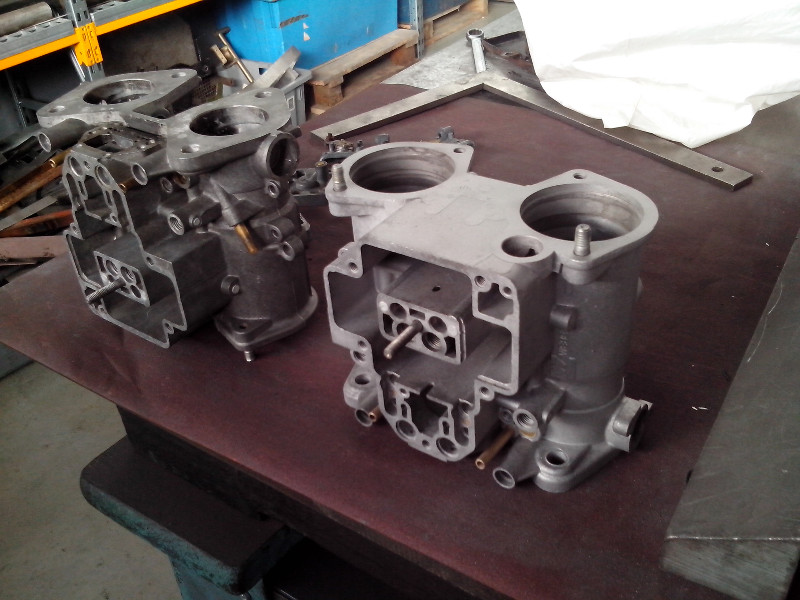

Les carbus ont étés démontés pour être refait :wink:
J'ai envoyé et reçu des pièces re bichromatées ::d
Allez les photos :lol:
Le bichro avant :
Avant traitement:
Photos des carbus :
Microbillage:
Bichro tout beau tout neuf :
Bientot des photos du remontage des carbus :wink:
