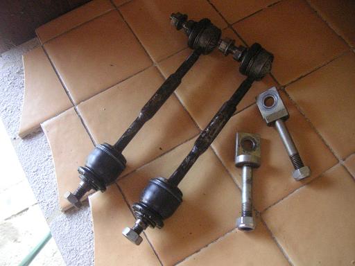

Tu vois la paire de patte qui est en photo au centre des biellettes , en bien tu t'inspire de cela pour fixer sur la barre stab (tu fait faire sà chez un tourneur) et ensuite tu fabrique ta biellettes fixation identique en haut comme en bas , moi c'est se que je ferrais.

en faite la photos que tu as mise c le montage pour les ancienne 205 GRA qui avait pas les oreilles sur l'amortos pour fixé les biellettes du coup y mette sa qui remplace la vis pour tenir les amortos et du coup les biellettes sont plus courte
pour les biellettes unibal chez KRS y faut appelé car y on pas tous en photos mais c sur qui le font après le prix????
comme je te dit et d'autre aussi ,c que tu les fasses toi même sa te reviendras beaucoup moin chère pour les cotes prend tes biellettes et tu as les cotes :ok:

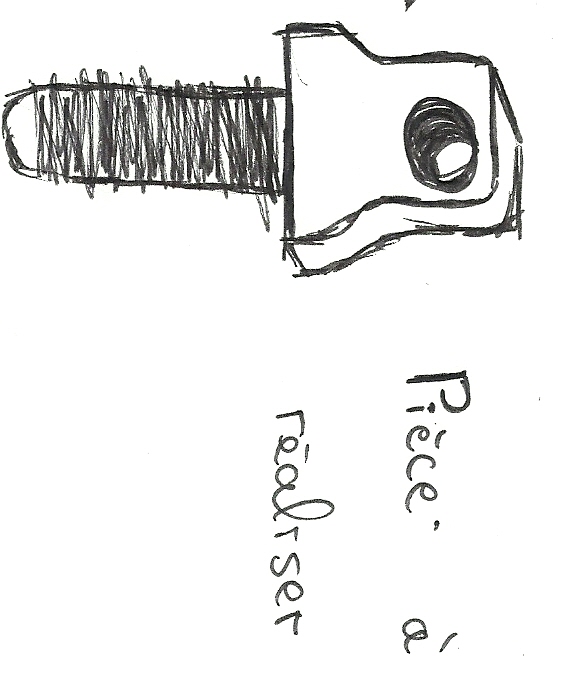

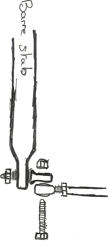

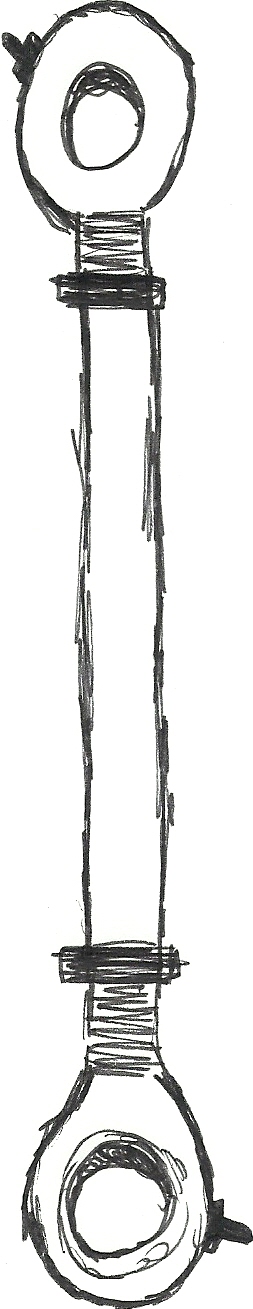

je t'es réaliser un petit schéma, jte le numériserais demain demain :ok:

Voilà, c'est peut mieux qu'un long discourt .
Un conseille achète des rotule avec graisseur :ok:
vu du montage à réaliser
pièce à réaliser (fixé sur la bar stab)

Waou merci de votre aide, et en particulier à toi fonce58 :ok:
tu dessine plutôt pas mal à ce que je vois <oo>
je voyais pas le truc comme ca mais maintenant c'est clair, merci
pour fabriquer la pièce ca devrait jouer j'ai un tour et une fraiseuse :ph34r:
allez encore une petite question, au niveau de l'aomrto il faut recouper les renforts de la patte de fixation non ? car ca risque de gêner...
parce que sinon je pensais mettre une tige fileté avec un ecrou entre la biellette et la patte de fixation pour recréer l'écartement afin que ca ne touche pas les renforts.

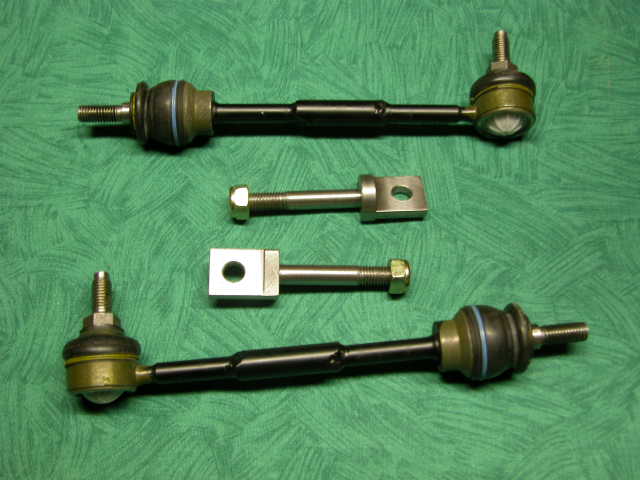

Ok JHER F2000,
normalement je te prend tes biellettes, par contre j'ai du mal à comprendre l'utilité des pattes de fixation ???
tes biellettes sont les mêmes que celles d'origine elle devrait se monter en lieu et place non ? sauf que la barre stab se retrouve plus haute...
voici la photo des biellettes pour tout le monde :
