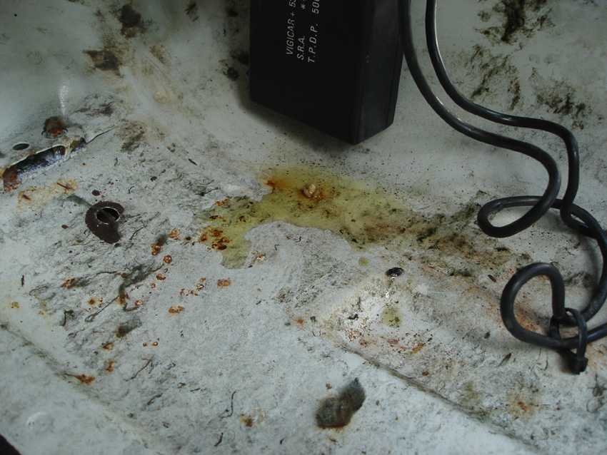

Ta fuite vient certainement du radiateur de chauffage vu l'origine que tu sembles indiquer (et c'est relativement courant). Soit tu schuntes le chauffage dans le compartiment moteur soit tu changes le radiateur de chauffage. :) C'est du boulot faut tomber la console centrale.

N'écoutes pas Jean :p , inutile de démonter la console centrale pour changer le radiateur de chauffage, ça se fait très bien en 30 mn (il faut juste enlever le gros cache vide-poche sous le volant et il sort par le côté :ok: )

Pareil que Jean Luc, écoute pas Jean il est surmené :mrgreen: Le radiateur de chauffage possède deux joints toriques au niveau des branchements d'arrivée de liquide de refroidissement, ça c'est si t'as de la chance, faut juste les changer
Sinon la deuxième option c'est un radiateur de chauffage percé...... ;)

Comme j'ai pu le constater ,vous etes un forum plutot actif vu le nombre de reponses reçues..merci en tout cas pour votre accueil :lol..pour repondre a vos question pêle mêle,j'habite à Alba la romaine pres de Montelimar,j'avais effectivement autour de 20 ans quand j'ai eu ma premiere rallye B) ...Pour la fuite c'est un liquide jaune un peu visqueux qui fait du gouttes à gouttes.. :( Concernant les photos j'en ai qq unes à vous montrer mais je ne sais pas comment proceder pour les envoyer sur le forum!!! :blush: ..sinon une question en passant,la mousse d'insonorisation sous la moquette se trouve t elle sur internet?

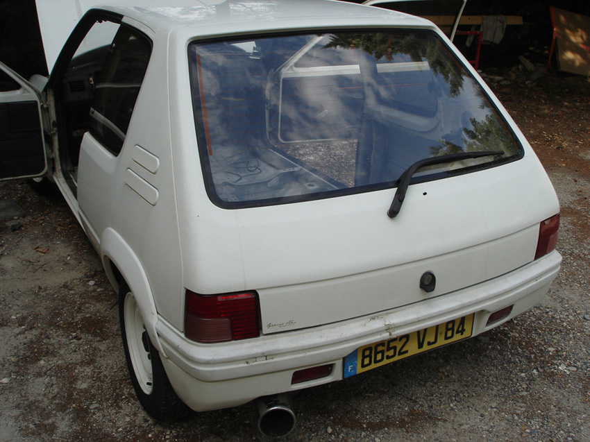

un peu moins joli a l'arrierre(pare choc fendu)

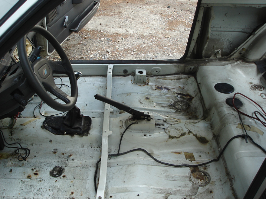

quelques points de rouilles sans gravité

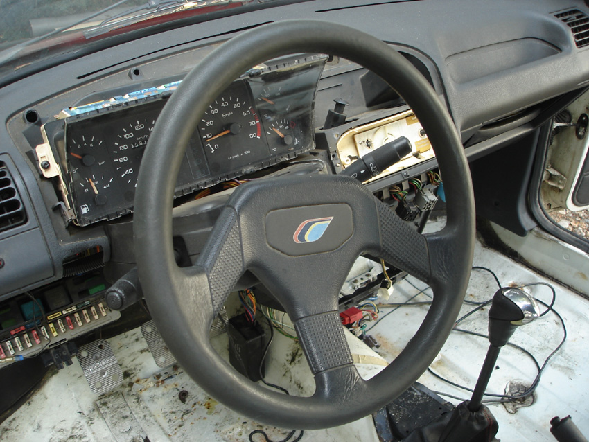

voila ce qui reste du tableau de bord apres avoir retiré ce qui était pas bô
voici donc la tache visqueuse qui s'ecoule tel un nectar!!!

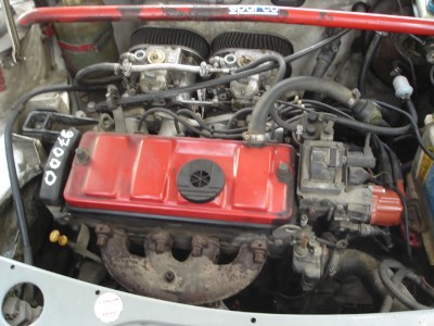

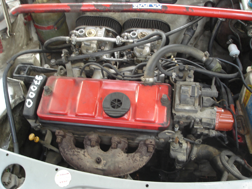

moteur à nettoyer!!!que me conseiller vous pour le rendre plus presentable?

a l'essence pour les pièces alu, polish pour compartiment moteur. essence pour le bocla de liquide de refroidissement sinon karcher par dessous en douceur... en évitant de plonger le moteur dans l'eau! :D
pour le cache culbu c le meme que sur les C2 etc... ca changerais du rouge ferrari...
