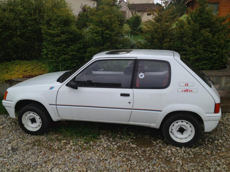

Le moteur est démonté (PAT aime bien démonter ses moteurs pour s'occuper le week-end :mrgreen: ) et la carrosserie présente très très très bien, refaite en 2001, mais pas du bon blanc, et ce satané toit ouvrant qui n'a rien à faire sur une Rallye :rolleyes:

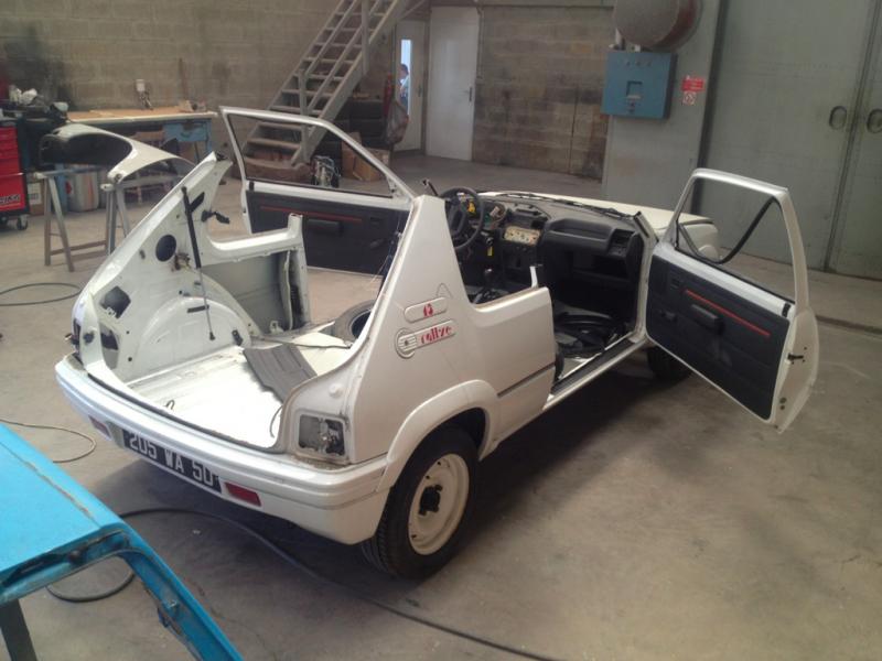

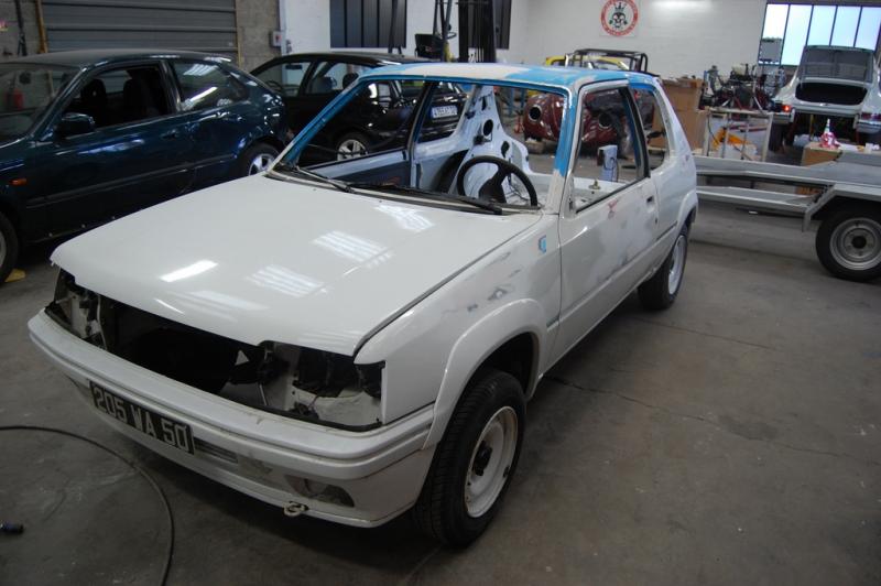

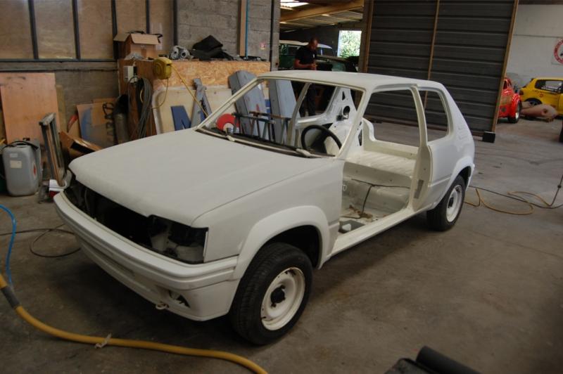

La suite de l'histoire je vous la raconte en photos, ça sera mieux que du bla-bla :p

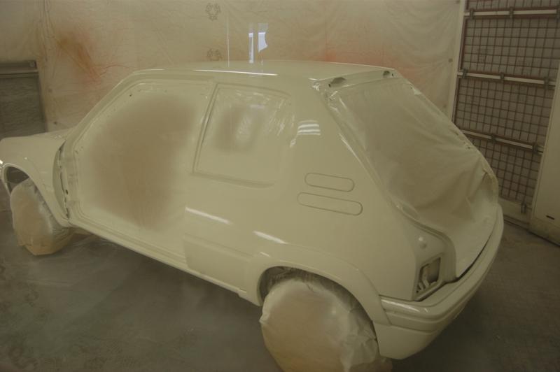

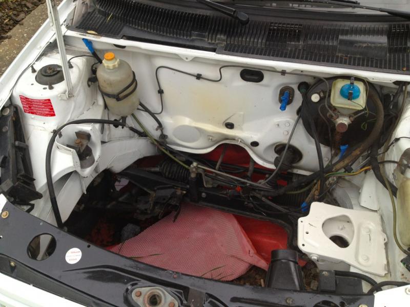

Voilà, elle a été peinte hier, maintenant on va la laisser sécher correctement et on attaquera le remontage bientôt j'espère <oo>
J'anticipe la question... la voiture a été peinte avec ses extensions et ses haricots de custodes en place car la personne qui avait refait la peinture il y a 12 ans avait eut la bonne idée de les coller à la colle à pare-brise... :rolleyes:
Donc pour éviter de tout casser on a peint tel quel... et puis ça ne sera pas une show-car, c'est une auto qui va être utilisée sans arrière-pensée, donc je n'avais pas envie de me lancer dans une resto "concours" :lol:

Quel boulot :ok: c'est la premiere fois que je vis une rallye en mode décapotable :lol:
En tout cas bravo, elle va etre superbe cette rallye

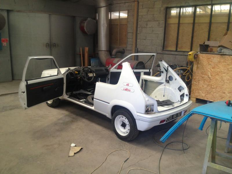

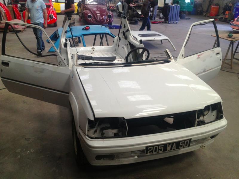

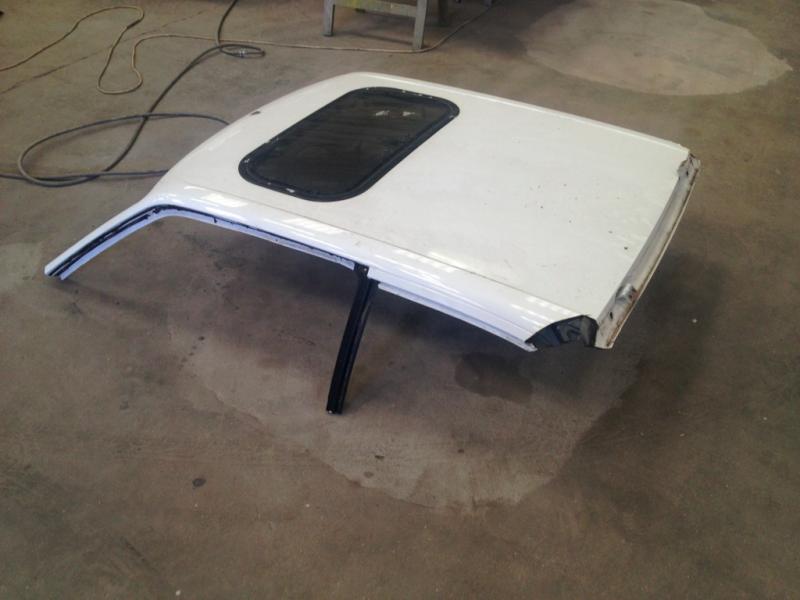

Il y a deux écoles apparemment pour changer le pavillon:
- soit on change juste la tôle extérieure du toit, sans toucher à la structure
- soit comme ils ont fait ici, en coupant directement les montants et en reprenant les mêmes zones de soudure d'usine pour remonter le nouveau toit
Au final on s'est dit que la première solution prendrait plus de temps et que la deuxième ne devrait pas influer sur la rigidité de la caisse :ok:
Et puis au pire, si je sens qu'elle se tord trop, je mettrai un arceau :mrgreen:

Re bienvenue Guyom,.......et j'adore la sortie du congélo ;)
Bien vu la prise du pavillon sur la France Télécom :lol: et belle réalisation pour la transformation. :ok:
En voilà une qui a repris exactement son aspect d'origine. B)

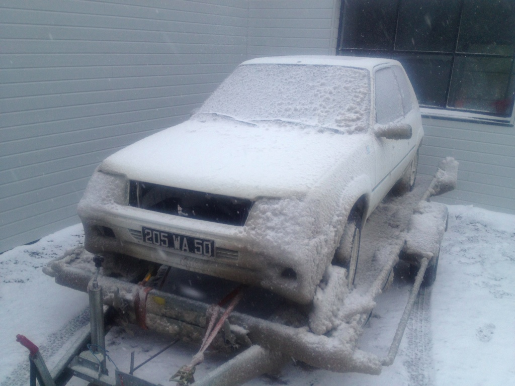

Oui le seul jour où je pouvais aller la chercher chez PAT, c'était le seul moment depuis 15 ans où y avait autant de neige dans la Manche, une vraie expédition, 4h30 pour faire 80 bornes, avec le plateau sur la neige :blink:
On les aime vraiment nos autos :mrgreen:

Guyom a écrit :Oui le seul jour où je pouvais aller la chercher chez PAT, c'était le seul moment depuis 15 ans où y avait autant de neige dans la Manche, une vraie expédition, 4h30 pour faire 80 bornes, avec le plateau sur la neige :blink:
Euh :blink:
Bienvenue... Voilà un gentil fou, le plateau sur la neige, et le dépavillonage de dingue! <oo>
