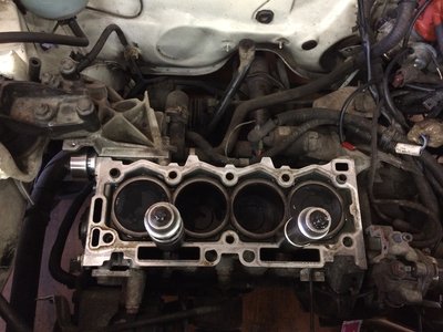

C parti les travaux sont lancés : joint de culasse a changer , moteur fume blanc

Enfin c est fait
Depuis 10 jours j ai récupèrer ma Rallye Avec un joint de culasse neuf et radiateur neuf
Quel pied elle marche du feu de dieu
