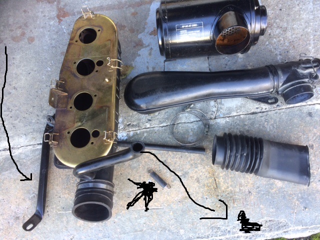

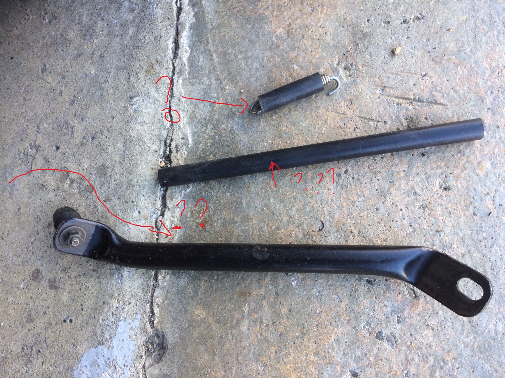

merci pour vos réponses ... je ne voulais pas toucher aux carbus mais tant qu'à vouloir remettre la filtration d'origine je démonte et je vérifie les joints
et les brides ....j 'abuse mais je ne sais pas ou vont les pièces marquées d'un ???????...sur les photos jointes ...je ne sais même pas si elles font partie de
l 'ensemble ....si vous pouviez me renseigner ....merci ... :ok:

Le ressort sous gaîne est peut-être un ressort d'échappement (jamais vu sous gaine... donc peut-être inexistant sur 205 rallye). Montage en force des ressorts (aucune vis) pour le jointement de la ligne avec le col de cygne sur la rallye.
Le tube noir, c'est le gainage du levier de vitesse :mrgreen: Pour faire joli (et surtout pour faire noir et non pas "ferraille électrozonguée")
La patte est INDISPENSABLE. C'est la jambe de support des carbus. Elle se fixe au support de silent-bloc anti-couple (le SB inférieur du moteur) et en tête, la fixation se fait sur l'équerre support de la boite à air qu'on voit sur la 2e photo. Par l'intermédiaire du petit silent-bloc encore présent (c'est un SB d'échappement de Renault 4L).
Sur la 2e photo, on retrouve cette patte support de carbu à gauche, la platine dorée support de boite à aire (avec son équerre dito précédemment), la petite durite connectée entre cache culbu et admission d'air (pour les vapeur d'huile - ça se dérive dans une bâche à huile pour éviter de crader les carbus).
On voit un ressort d'échappement.
Et puis l'ensemble manche à air et boite du filtre à air (qui se fixe sur une patte acier vissée avec le démarreur).

jean a écrit :Le ressort sous gaîne est peut-être un ressort d'échappement (jamais vu sous gaine... donc peut-être inexistant sur 205 rallye). Montage en force des ressorts (aucune vis) pour le jointement de la ligne avec le col de cygne sur la rallye.
ok pour tout ......carbu démontés ..remontés ...brides excellent état ..joints impec ...boîte à air d'origine prête ..tout est en place .....mais je ne trouve pas la fixation de la patte support de carbus :( :( ...je suis nul archi nul je ne trouve pas ....si tu pouvais m'aider un peu encore merciiiii

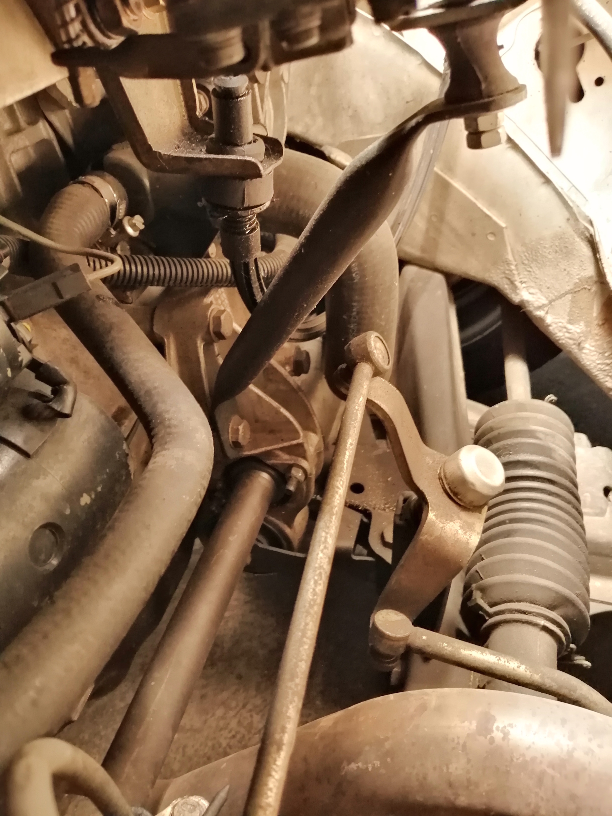

greg81
Messages : 568
A remercié : 265 fois
A été remercié : 82 fois
Re: petit nouveau
Message par greg81 »
Une photo pour t'aider :ok:

Re: petit nouveau
Message par jeanpierre31 »
greg81 a écrit :Une photo pour t'aider :ok: IMG_20191112_200055.jpg
tu es super ...je te remercie .... :bien: :bien: :bien:

Messages : 37373
A remercié : 2607 fois
A été remercié : 1778 fois
Re: petit nouveau
Fixe la patte côté silent bloc à la plaque dorée, tu verras en bas, elle tombe pile là où faut la fixer :ok:
