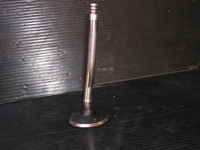

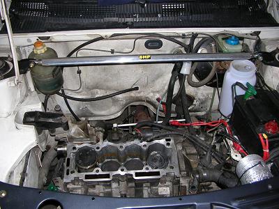

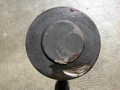

Salut à tous, et voilà premier rallye et première casse moteur
- es1 Se passe bien, sauf deux têtes à queues
- es2 Une bougie qui casse, et en avant les trois pattes
- es3 Pas de prob tout va bien
- es4 Au même endroit ou la bougie casse, le moteur commence à claquer puis plus rien. Je coupe tout et je me range, on essaye de démarrer et sa claque fort. On arrête les frais!!!
La dépanneuse arrive, on la charge, et en avant à la maison.
Après démontage voilà l'avis du doc.......
- Chemise fendus
- Piston taper
- Soupapes tordue
- Culasse a refaire
Tout ces problèmes viennent du galet tendeur, le gougon qui le tenait à lacher, la couroie à sauter une dents, et la distei à décaler.
