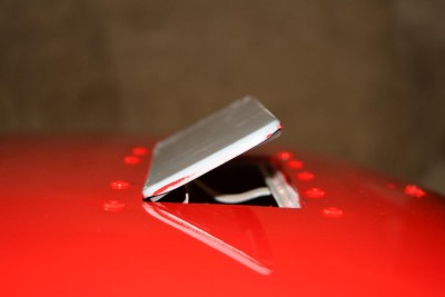

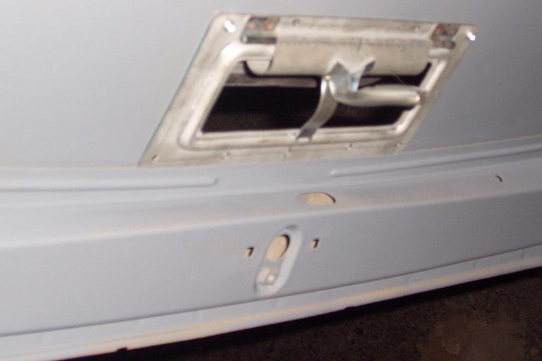

Pour ma part j'ai monté une trappe metalique 'celle que l'on voit de partout. En revanche si la plupart des gens la montent sur le dessus, moi je l'ai mise dessous (histoire de pas faire comme tout le monde? :lol: )
Pour les photos, ça donne ça :
vue de l'interieur, pas très nette en revanche
Vue exterieur (juste après peinture de la caisse ce qui explique le rouge sur le gris)

Au passage, si je fais le malin quand je dis que j'ai pas voulu faire comme tout le monde en montant ma trappe à l'interieur B) , c'est aussi (et surtout) parceque pour moi ce montage est plus logique avec le type de trappe que j'ai utilisé. En fait il est le seul ou la trappe plaque parfaitement avec le pavillon. Un montage sur le dessu engendrait des soucis techniques dûs à deux sur-épaisseurs au niveau de la charnière :crying: .
Petite précision sur la photo pour illustrer :
