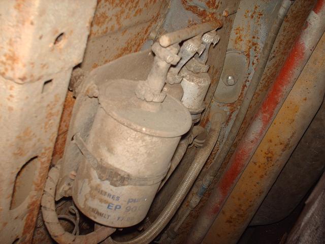

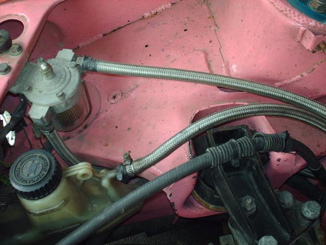

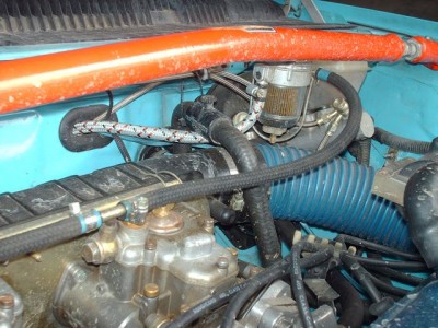

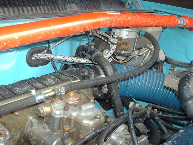

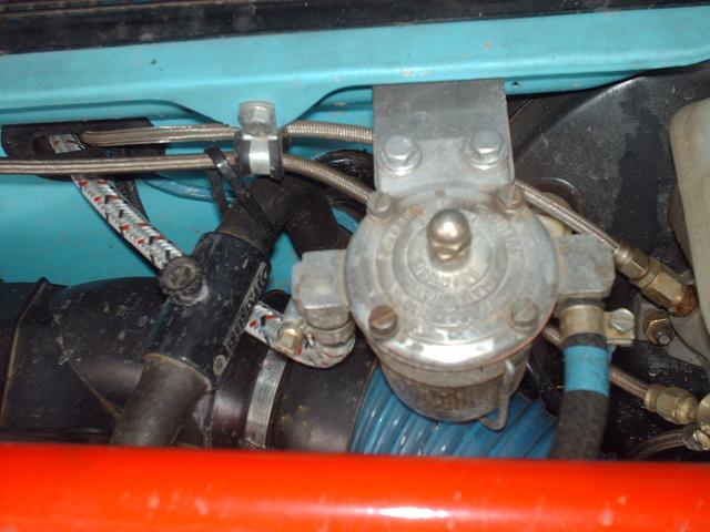

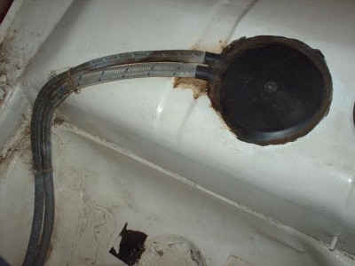

Salut Ben,
Voici kelke fotos du montage ke j'ai sur ma petite F2/11, avec filtre et pompe montés dans la baie de pare brise, retour au réservoir avc clapet anti retour et durites caoutchouc entre pompe et carbus. Ce montage était sur la voitur kan je l'ai achetée en 1995 et je n'ai jamé eu de pb avc. Si tu veu d'autres renseignements, pa 2 pb.

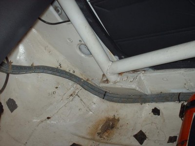

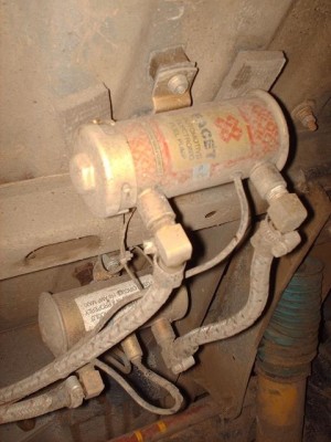

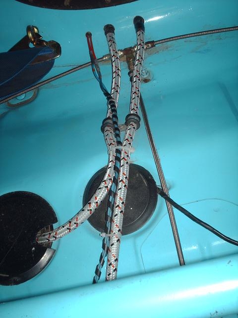

Message par Jacques G »
Tan ke jy sui j'ai fai oci des fotos (les 4 premières ci-après) de ma "grosse" F2/11 avc montage ( ;) Yann) de 2 pompes sous le plancher arrière (à commande électrique unique), filtre King fixé sur la paroi de l'habitacle, et pas de retour au réservoir.
Et oci de ma F2/12 (2 dernières fotos) avc montage idem sauf que les 2 pompes sont à commandes séparées (en fait la deuxième pompe ne sert qu'en cas de panne de la première), qu'il y a un filtre près des pompes, et que le régulateur King est fixé près du phare avd (plus risqué à mon avis en cas de touchette à l'avd).

Jacques G a écrit :en fait la deuxième pompe ne sert qu'en cas de panne de la première), .
Petit conseil dans le cas d'un montage comme celui-ci avec 2 pompes:
utilise alternativement 1 pompe en spéciale et la 2ème en liaison, ça évite que la 2ème pompe ne tourne jamais et soit grippée le jour ou tu en as réellement besoin!! ;)
