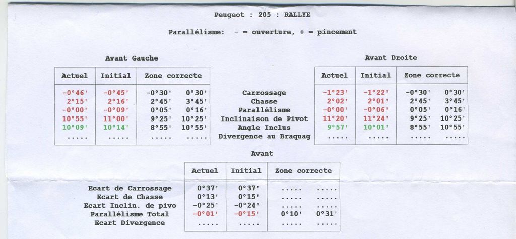

j'ai retrouvé le rapport...
voici la config de la voiture à ce moment là :
triangle de 309 avec cardans rallye + pivots rallye
Messages : 23914
Has thanked : 642 times
Been thanked : 1280 times
Re: TRIANGLE 309
Daredaremotus a écrit :j'ai retrouvé le rapport...
Un truc m'étonne :unsure: Je ne vois pas ce que vient faire le cardan dans la mesure du carrossage: celui-ci est directement lié a longueur du triangle (et celui-ci n'est pas téléscopique si tu montes un cardan trop court!! :D
Soit la mesure a mal été prise la 1ere fois, soit tu as changé une autre pièce entre-temps, ou modifié la hauteur de caisse!
Tu peux même faire une géo sans les cardans (à conditions de brider quand même les roulements de roues), tu auras les mêmes valeurs ;)

ta réponse est pertinente Jean-Luc.... j'en ai cogité toute la journée...
la config de la voiture à ce moment là c'était triangle 309, cardans 205, fusée rallye, la caisse était rabaissée (-25 je crois)... je vais essayé de remettre la main sur mes anciens ammortos y'a un truc qui a du m'échapper.... :blink:
