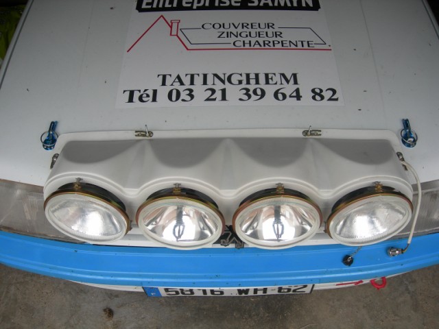

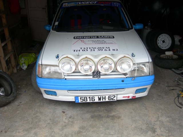

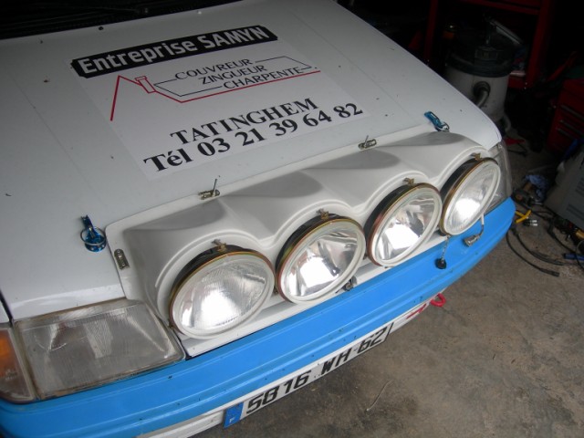

Voilà mon cher,
fais pas gaffe au vis qui dépasse, c'était en essai de position pour controler mes perçages :D :ok:

je comprends pas ton problème, le réglage se fait sur les fixations d'optiques?!.... :huh:

cricri a écrit :je comprends pas ton problème, le réglage se fait sur les fixations d'optiques?!.... :huh:
j'ai vissé les vis supérieur des optiques et ça eclaire a 15 métres !! j'ai mis une cale en bas de la rampe au niveau du lion de calandre et ça c'est nickel, ça fait longue portée pas mini comme sans cette cale donc je voudrais la relever avec comme moyen des tirantsa rotules prévu pour rampe pour les vibrations .

dans ce cas, recule là plus vers l'intérieur du capot, vu le galbe, ça va remonter l'ensemble?!... :)

+1!! On voit qu'elle dépasse du capot!!! Ellle est un (gros) poil trop basse!! :huh:

non, car elle a la forme du capot,
je peux certes la remonter d'1 cm maxi mais rien de significatif coté portée du faisceau ,
apres plus haut ça fait un gros bombage sous la rampe car plus a sa place et là, je donne pas chere de sa peau en ES avec le vent qui passe dessous bye bye ;)

tu n'arrives pas a soulever un peu le capot en jouant sur les butées? :unsure: (et en dessserant tes attaches capots, bien sur :mrgreen: )

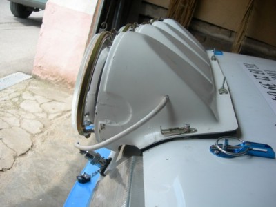

regardez, elle epouse bien le capot là non?
oui c'est une de 205, c'est l'ancienne a notre cher Boba Fett :lol:
Pour JL, oui bien sur, je peux remonter un peu le capot en y remontant un peu les pattes des attaches , a voir le resultat

Je la connais cette rampe :mrgreen: , j'avais fait l'assistance de Boba au rallye du Mistral 2007 :ph34r:
Il n'avait pas ce soucis donc il n'y a pas de raison :unsure:
L'assiete de ton auto ne serait pas trop "piqueuse" des fois? :unsure:

non elle est quasi identique avant /arriére certes un poil plus bas devant mais pas ....... regarde celle du regroupement ici

dans ce cas, rallonges les 2 attaches inférieures des optiques, car l'ajout de tirants ne t'apportera rien de plus et ils sont très stables sur ce type de montage...

rallonger les vis des optiques inférieurs ou supprimmer une longueur des ressorts des vis supérieurs des optiques car je suis en butée de ressort mais pas de longueur de vis( reste environ 1 cm sur chaque)
les tirants auraient supporter le poids de la rampe tout en la remontant car les tirants sont réglabes en longueur donc une fois a bonne hauteur , j'avais juste a brider les ecrous de tirants et a les fixer sur le pare choc ou autre , vu que je les ai acheté maintenant, j'aimerais m'en servir car pour les revendre çà, humhum...
