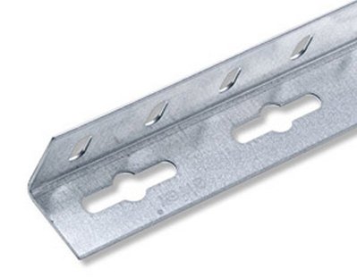

Alors la cornière percée que j'avais mise en photo on oublie, bien trop souple (c'est pour agripper le map aux angles de placo) ; j'ai pris celle de la nouvelle photo, épaisseur ~2mm j'ai réussi à la plier à la main en forçant, on verra la rigidité une fois en forme/rivetée..

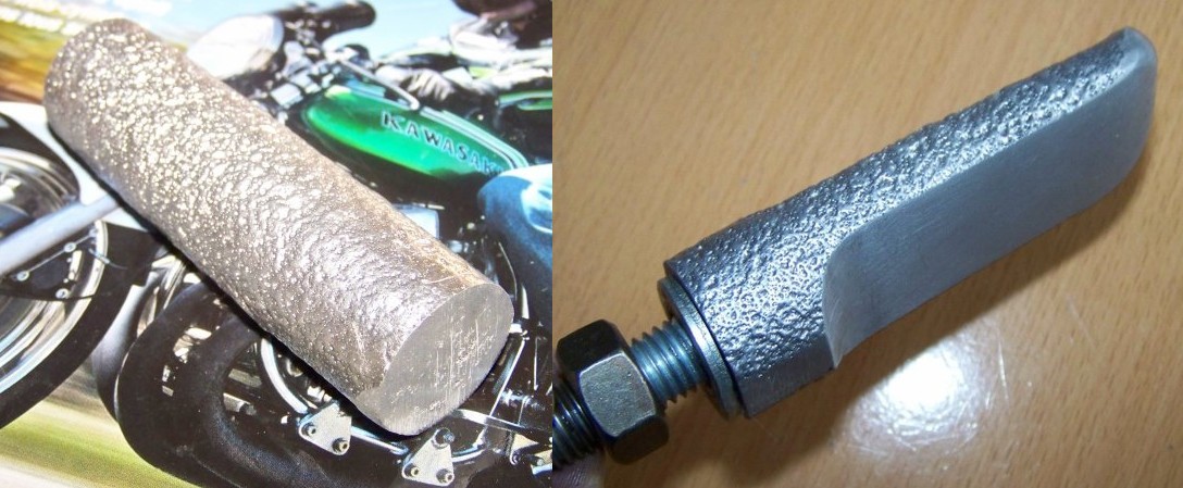

Une réalisation à partir d'une carotte d'alu fondu:
Cale-pied de moto
Cale-pied de moto
C'est bon pour aujourd'hui, 'va ptète aller manger. :lol:

Tu veux dire acheter des barres d'alu profilé en magasin de bricolage ?
J'ai acheté une barre comme la première photo faut que j'essaye, bon ça coûte de l'argent et c'est + de l'assemblage, mais sûrement plus propre et solide..
