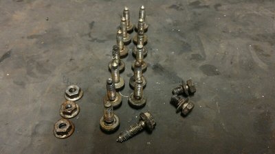

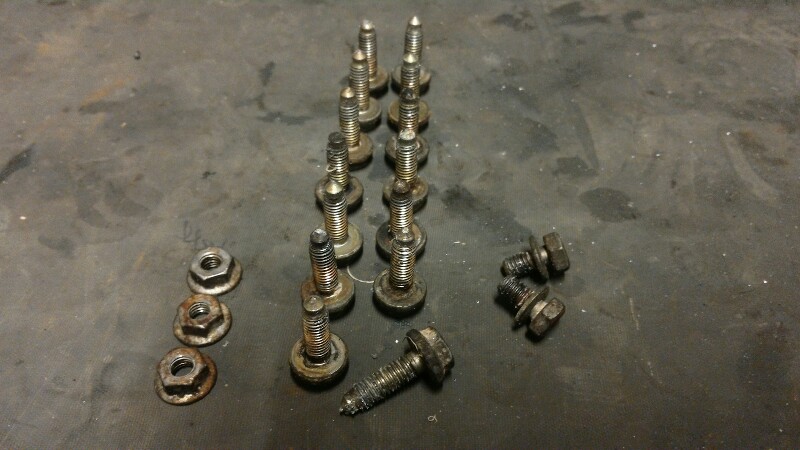

Pour revenir a la visserie du carter d'huile, voilà ce que j'ai : (sous rondelle)
14 vis longueur 20mm
2 vis longueur 10mm
3 écrous qui viennent sur les goujons

D'accord, étonnant c'est différent de mon moteur, peut être est-ce a cause du fait de la différence de hauteur entre les bloc 1100 et 1400 :ok:
Je modifie et fournirai tel que tu a démonté ;)

Tu aurais moyen de mesurer la profondeur du trou la ou il y a les deux vis courtes ? :blush:

clemsky28 a écrit :Tu aurais moyen de mesurer la profondeur du trou la ou il y a les deux vis courtes ? :blush:
Je te fais ça demain :)

Pas de soucis, c'est pour voir si une vis de 6x12 passerai, les rondelles faisant 1.2, avec du 12 on arrive a presque 11 soit 1 mm de plus que ce que tu a mesuré, je veut juste m'assurer que ça passe :)

clemsky28 a écrit :Pas de soucis, c'est pour voir si une vis de 6x12 passerai, les rondelles faisant 1.2, avec du 12 on arrive a presque 11 soit 1 mm de plus que ce que tu a mesuré, je veut juste m'assurer que ça passe :)
T'es large.... On a 20mm de profondeur :ok:

Du coup, étonnant, je vois pas l’intérêt de mettre des vis de 10 si les 20 passent à l'aise :wacko:
Peut-être éviter la cavitation d'eventuelle huile dans le fond du trou, vu qu'il est borgne :unsure:
Bon donc on part sur les 6x12 alors :)
Même réaction que toi.... Je ne comprends pas pourquoi :unsure:
