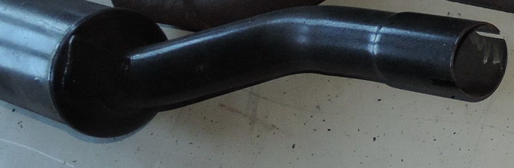

Peux tu me donner le diamètre intérieur de ta ligne groupe n
A tu une photo de la partie qui ce fixe sur le collecteur

voilà une photo un peu pourrie mais bon on voit quand meme l'embouchure de la ligne grN: Ø50 intérieur

Effectivement il lui manque un bon bout merci du renseignement
Je me renseigne car j ai commandé un 4 en 1 que j'en ai pas reçu d ailleurs si je me réfèrer à la photo de gt2i il est à visser bref j attend de le recevoir pour voir si je peux le monter avec l intermédiaire d origine
La ligne groupe n je laisse tomber étant donné qu' il faut couper un intermédiaire qui est nfp
