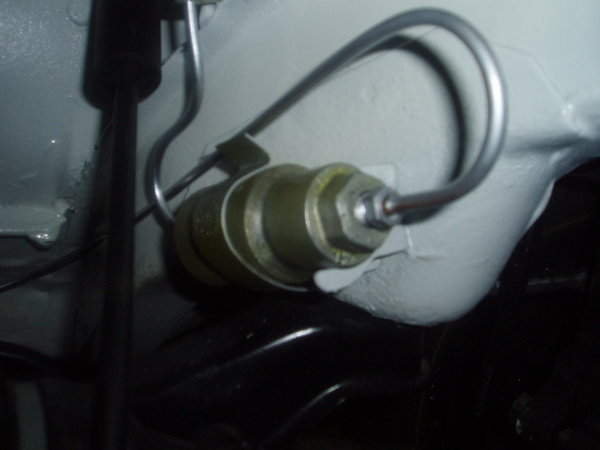

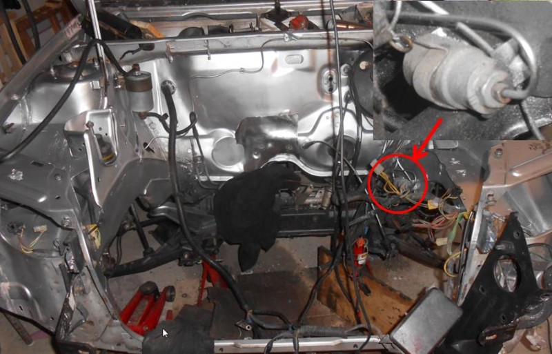

Bonjour à tous,
Je suis à la recherche du support de compensateur de freinage pour ma rallye en cours de remontage. Cette pièce est rivetée à la caisse et a été démontée pour effectuer son passage en carrosserie. Seul hic, je n'arrive plus à y mettre la main dessus. De plus, comme c'est spécifique aux rallyes et gti 1.6 c'est très dur à trouver...
C'est pour cela que je me tourne vers vous. Si par hasard quelqu'un à ça dans son stock et ne sait pas quoi en faire, je suis très disposé à l'en débarrasser
Ci-joint quelques photos d'exemple.

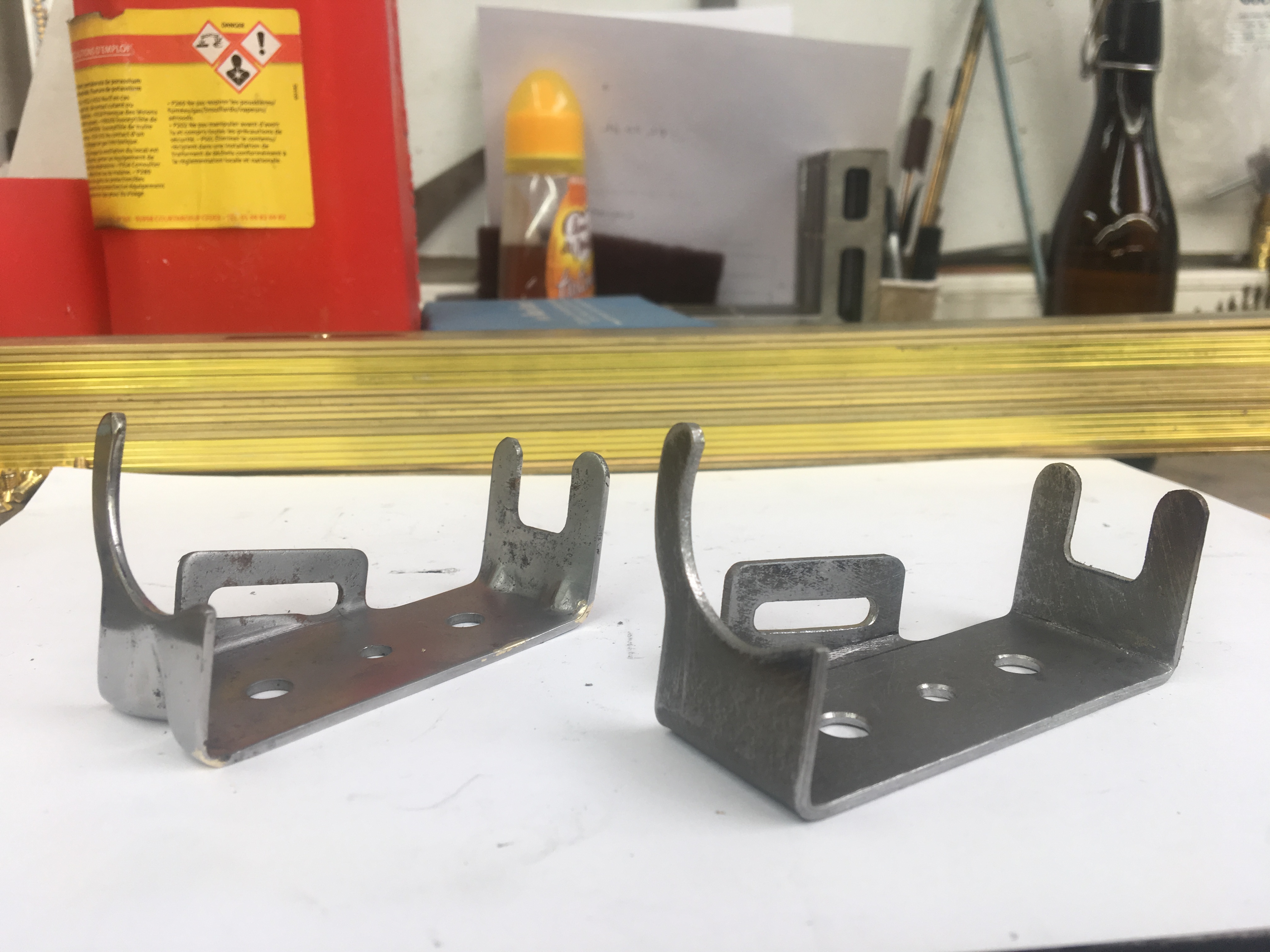

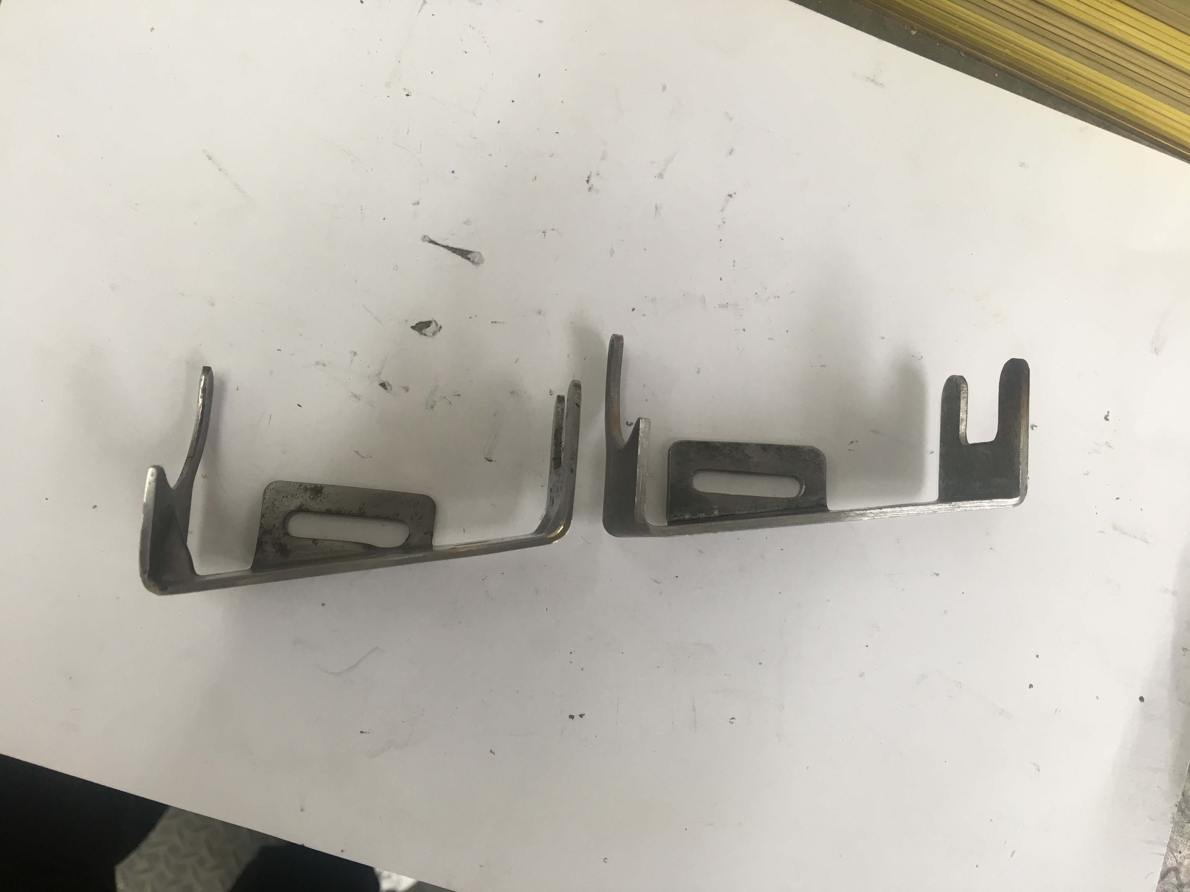

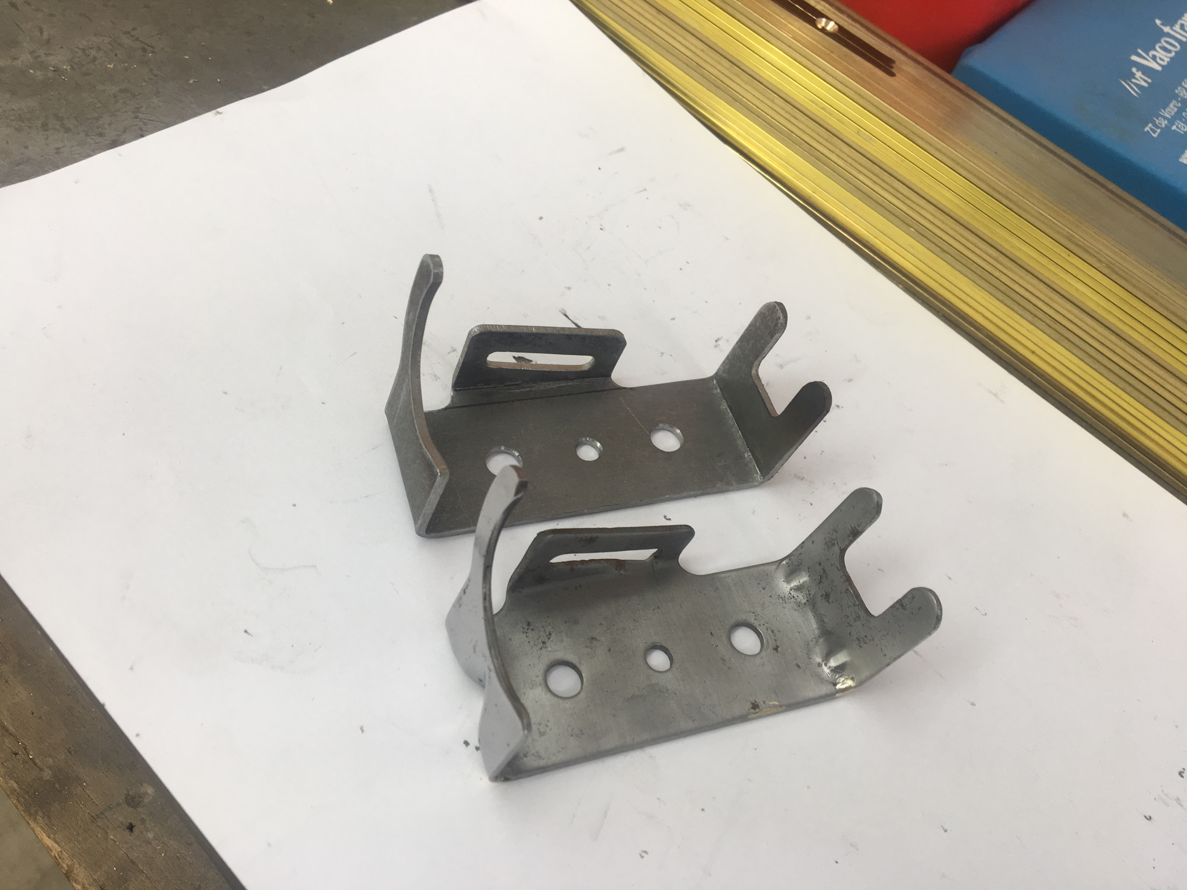

Voilà mon poulet.
C’est pas une refab pile poil mais ca devrait faire son job. Reste à voir si le compensateur se met bien en place.

Bien fait!

Très beau travail ! Allez, on passe en MPTeelck a écrit :Voilà mon poulet.
