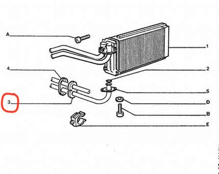

Bonjour ,
je recherche le joint caoutchouc qui se situe au niveau du tablier pour le passage des 2 durites rigide de chauffage , en bon état bien sûr.
Merci d'avance pour votre retour
N°3 sur la vue éclatée

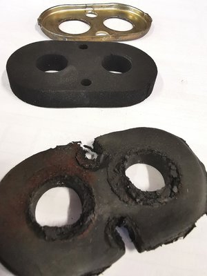

Je peux essayer d'en découper au jet d'eau au boulot pour voir ce que ça donne ?

Mais souvent il a pris cher !!
Je viens d’en déposer un et il est tout craquelé sur les morceaux qui sont resté à l’air libre.

Voilà le prototype

Super.
Il a l’air bien. L’original était sûrement moulé mais celui là semble bien.
Tu as pu faire un essais en place ?

Nickel ça Marco. Tu as vu avec le bureau pour en faire une série pour la boutique si les essais sont bons ?
