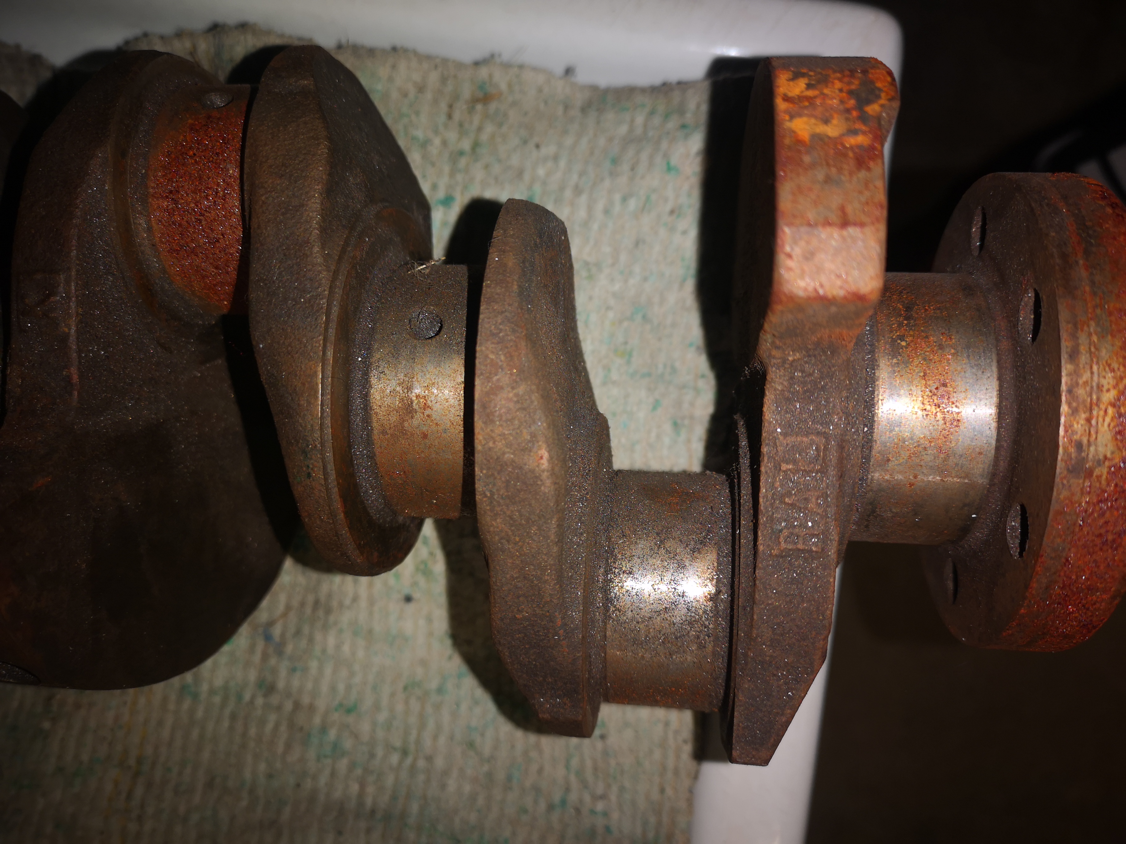

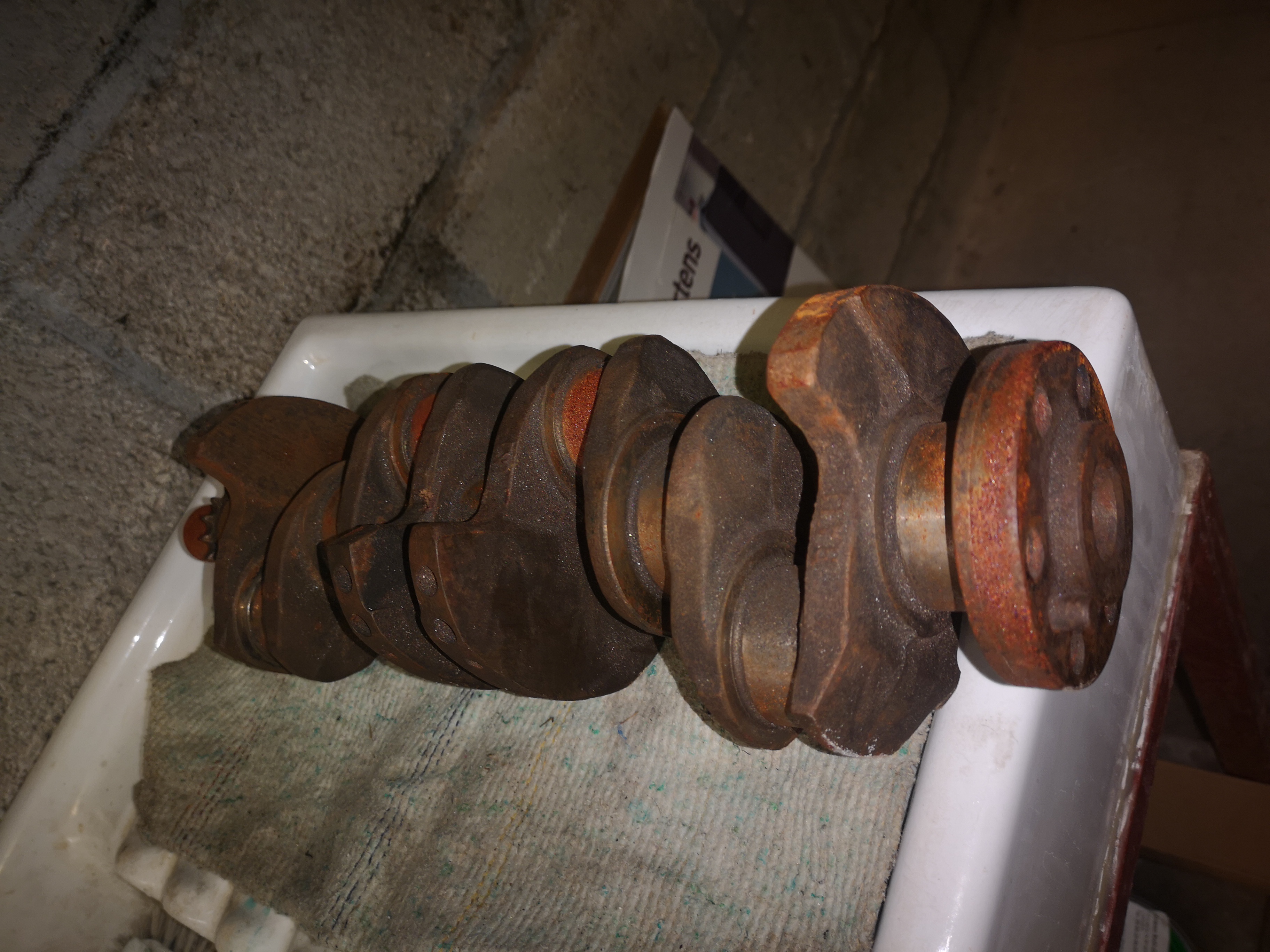

Je n'ai aucun historique sur cette pièce, juste que c'est un ancien collègue à mon père qui préparer du tu et quand il a vu mon père venir avec la rallye à son boulot il lui en a donner deux comme ça....
C'est tout ce que je sais...
A contrôler à nettoyer bien entendu.... Si les pro peuvent confirmer :ok:

:o moi perso je ne le monterais pas, les paliers son bien trop oxydé.
Bien dommage que le stockage comme il faut :(

Si il est en cote origine (comme j’ai dit a Laurent en MP) ca pourrait m’interresser car encore rectifiable. Contrairement au mieux qui est mort complet.

Une pièce bien huilée ne rouillera pas. Même en milieu humide. :ok:
Mais si stockée dégraissée, là c’est mort ....

Je te donne que mon avis technique, après donner ou pas, le problème restera le même, pour enlever l'oxydation. Il faut réduire le diamètre des paliers qui deviendront hors cote, la portée du joint spy de vilebrequin sera moins étanche (déjà que c'est pas le point fort avec l'âge).

Ce type de pièce je stocke huilé et dans un chiffon papier imbibé d'huile :ok:
