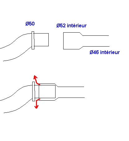

Je n'arrive pas à faire une bonne étanchéité entre mon 4/1 inox et ma ligne modifiée au diamètre d'origine : j'ai soudé un raccord dessus pour coiffer le Ø50 du collecteur.
Mais ça fuit pourtant j'ai laissé un minimum de jeu :( mais comme le collecteur ne joint pas au fond de la ligne et qu'il y a une grosse réduction de Ø, les gaz se font la malle par le peu de jeu laissé :(

il faut que tu fasse le montage inverse

t'as pas essayé en mettant du firegum?

Heu , sans déconner , c'est de la merde , ça ne reste pas assez souple , j'ai le même souci , mais à l'autre bout , entre la ligne origine et le Devil bi-cône :(

Et du tube cuivre en 1 mm d'epais :?:

... et en plus ça "rotule" entre les deux..?!
et en bourant avec un joint fibre de foyer d'insert (je crois qu'on trouve ça en bobine) et en alternant avec un silicone hautes températures... :mellow:

Un collegue pr faire un montage sur mesure s'opposait au meme probleme >>>> il a acheté une gaine souple tressée qu'il à fixé autour de sa jonction puis vissée avec 2 colliers Serflex :bien:
Voila une petite photo du Flexible inox
C pas donné mais si tu arrive a avoir un système s'en rapporchant c le seul moyen pr ne pas refaire d'autres modif sur ta ligne.
Ca se trouve chez IRESA

Cool vos conseils, j'ai maté le cacalogue BPS, ils vendent aussi ces manchons souples : on m'a dit qu'ils veillissaient mal ?? parce qu'a 70 euro le bout, faudrait pas qu'ils durent 5000 kms :(
J'ai retenté une modif ce matin, en réduisant le jeu mais que néni, la moindre fuite fait un bruit de casserole :crying:
Je vais essayé de trouver ces bidules souples ;)

Regarde sur le site d'IRESA ya aussi des adaptateurs :) .... tu raccourcies ta ligne de qq cm et tu adapte un reducteur :lol: .... si chez BPS ya ca aussi tant mieux :bien: >>> c parce que je connais mieux les produits IRESA c pr ca :p

Et si tu mettait les especes de anneau d'etancheitee en etain, que tu fait chaufferpdt que tu sert pour que ca prenne la forme

J'avais eu le même problème que toi.
Tu vas chez Mr Bricolo et tu achètes un rouleau d'aluminium adhésif (c'est comme du scotch) d'une largeur assez importante style 5cm. Tu l'entoure sur ta ligne pour que ça rentre en force (pas trop non plus que tu sois pas obligé de l'emboiter au marteau :bien: ) et ensuite tu tartines de pâte à joint qui résiste bien à la chaleur. Laisse sécher et démarre ton moteur en chauffant l'adhésif va se dilater et normalement ça fuira plus.

j'ai tout ça en stock, des restes de travaux de plomberie :) je teste ça demain si j'ai le courage de me glisser sous la voiture.
Après je passe à l'étape raccord souple :mellow:

ça fonctionne le coup du scotch alu, maintenant faut voir combien de temps ça tient :o
