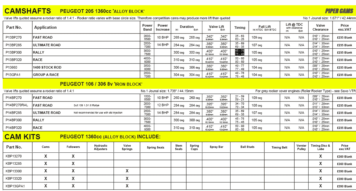

g un aac pour 205rallye:bp300
QUI CONNAIT ??
levee angle de croisement
passe t il avec les piston d origine??
je n ai aucune info sur l aac ya juste marker bp300 DESSUS C TOUT
g besoin d aide ki peu m aider??? :( :o :crying: :mellow:

normalement c un piper cam mais on le regle comment sans les caracteristiques d ouverture

Donc tu n'as pas cherché beaucoup , parce que si tu vas sur le site de Piper Cams , tu as tout :angry:

Regarde , il est là ^_^
peugeot_cam.pdf
(67.94 Kio) Téléchargé 78 fois

une capture d'écran en gif...
