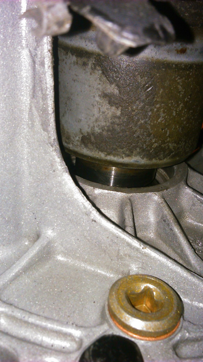

Re: boite de vitesse
Bonsoir,
je me permet de ressortir ce topic car on parle de modifictaion de cardan Gauche mais qu'est qu'on doit lui faire a ce cardan ?
Merci par avance.
Merci par avance.
On lui monte une tulipe en 16mm (à la place de la 14mm) dispo chez SNR en version normale ou renforcée.
Vois avec Aur80 pour te procurer la tulipe, il me semble que SNR ne vend pas aux particuliers (à confirmer).
- Messages : 19728
- Has thanked : 1569 times
- Been thanked : 1135 times
Pour faire simple :
L'axe du differentiel est en 16mm au lieu de 14mm
Le cardan gauche d'origine touche alors l'axe du diff.
Donc
-soit tu usines ton cardan gauche côté côté boite pour lui raccourcir la longueur cannelée.
-soit tu demontes le cardan au niveau de la tulipe. Tu vires le côté qui va dans la boite et tu en mets un de 106s16 ou saxovts qui est prevu pour axe en 16.
Tu gaspilles 2 demi cardan, un côté boite de 205rallye et un côté roue de saxovts.
Parce que tu utilises les deux autres.
Donc
Salut,
la ou je suis inquet c'est que je n'arrive pas a l'engrenné dans le diff.
j'ai pas essayé le droit encore.
J'ai regardé vite fait sur oscaro et il y aurais deux model de cardan un de 22 dents (comme la 205) et il y en aurait un de 24 dents dans le cas ou j'aurais prelevé le differentiel sur un partner 1.6 L et peut être que l'année rentre en jeu aussi...
et c'est plutôt ça qui me flippe.

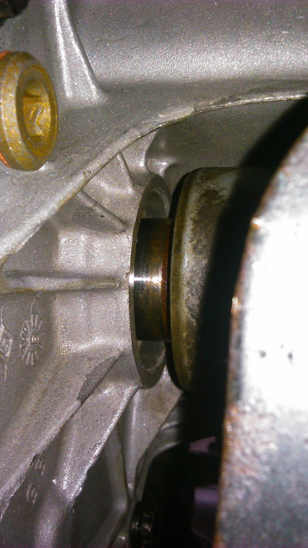

Suite au coup de fil de lolo
j'ai mis en place le cardans droite qui est rentré tout seul, donc la sauvé pas de problème de cannelure
j'ai remis en place le gauche et en faite j'engrène bien, j'ai raconté des conneries, et je suis moins loin que je le pensé....
en revanche je doit limé le gauche de plus de 3 mm je dirais bien 5 mm, Non ?!?
et limé un peu le droit aussi peut être que de 2 / 3 mm pour être tranquille.
Merci.
Merci.
D'après les expériences, seul le gauche est à raccourcir.
y a plus qu'a jouer de la meuleuse 4 mm sa sera deja pas malmaxime22 a écrit :Suite au coup de fil de lolo![]()
Merci.
J'ai trouvé reponse a mes question ici.
http://www.205rallye.net/forum/viewtopi ... 12&t=29258
le raccourssir ne suffit pas il faut enlever de la matière après les cannelures
Pour ça qu'on conseille de prendre un moitié de cardan de saxo vts.
Pour info je l'ai fait il y a 10 jours
Droite tu touches à rien
Gauche tu coupes 6 mm et surtout il faut diminuer le diametre
après les cannelures et aussi car j'ai eu comme toi le cardan ne rentrait
pas assez c'est que je n'avait pas assez augmenter la profondeur
dans le prolongement des cannelures
Depuis 200 kms avec le 13X64 et RAS même avec cardan modifié
C'est pas trop agréable car 4500 tours pour 110 km/h
mais dès que les virolos arrivent la c'est que du bonheur
ça métamorphose l'auto niveau reprise
