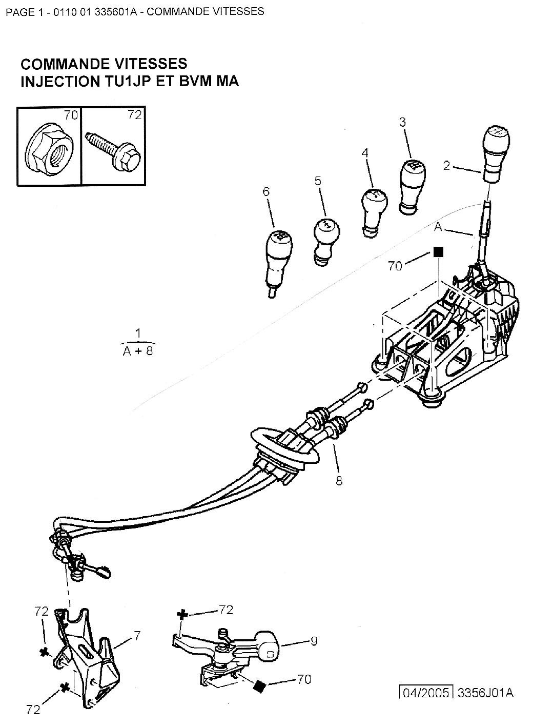

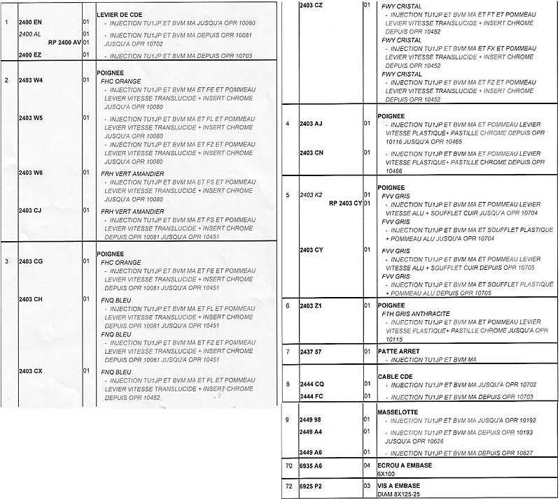

:mellow: Voici le shéma et les réfs pour la C2 TU1
Pas très clair tout ça! :angry:
réfs C2TU1
réfs C2TU1
ref cde vitesse C2 TU1JP.jpg (94.48 Kio) Vu 3197 fois
schéma C2 TU1
schéma C2 TU1
schéma cde vitesse C2 TU1JP.jpg (128.44 Kio) Vu 3198 fois

Chez Citroën, sans remise env 150€ l'ensemble (il reste juste à comprendre comment ça s'accroche sur la BV il faut peut-être rajouter les axes de sélecteurs par ex)
