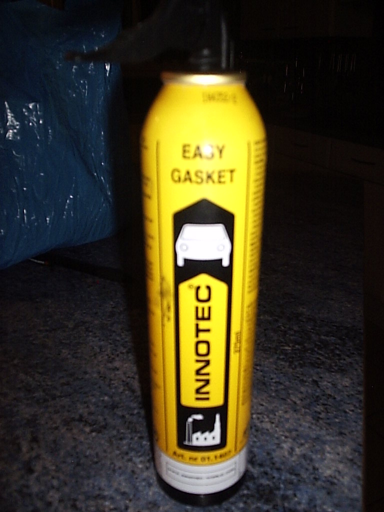

Pour ma part:pâte à joint noire "INNOTEC"
http://www.innotec-world.com
