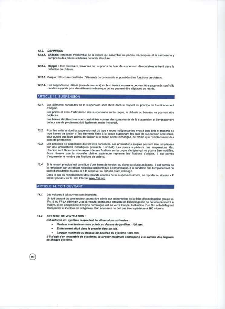

voila j'ai verifier ...
et je joint l'article 13.
et je confirme que le montage est bon

dsl je n'ai pas reissi a le faire plus net

pour moi non: :mellow:
point 13-3: "fixation sur la coque qui ne pourra être modifiée"
Dans ton cas, vu que tu n'utilises pas les 3 trous d'origine, tu modifies la fixation sur la coque :(
Fais une recherche sur Rallye-Forez, ce point a été evoqué il y a peu de temps ;)

lit bien l'article 13.3

et ben j'ai repris les troue d'origine plus une fixation en plus ...
Messages : 23844
A remercié : 621 fois
A été remercié : 1240 fois
franck 13 a écrit :et ben j'ai repris les troue d'origine plus une fixation en plus ...
si tu as fait ça, c'est conforme! :ok:

il marque .les points superieurs des mac pherson sont libres dans le respect de ces fixations sur la coque d'origine....
