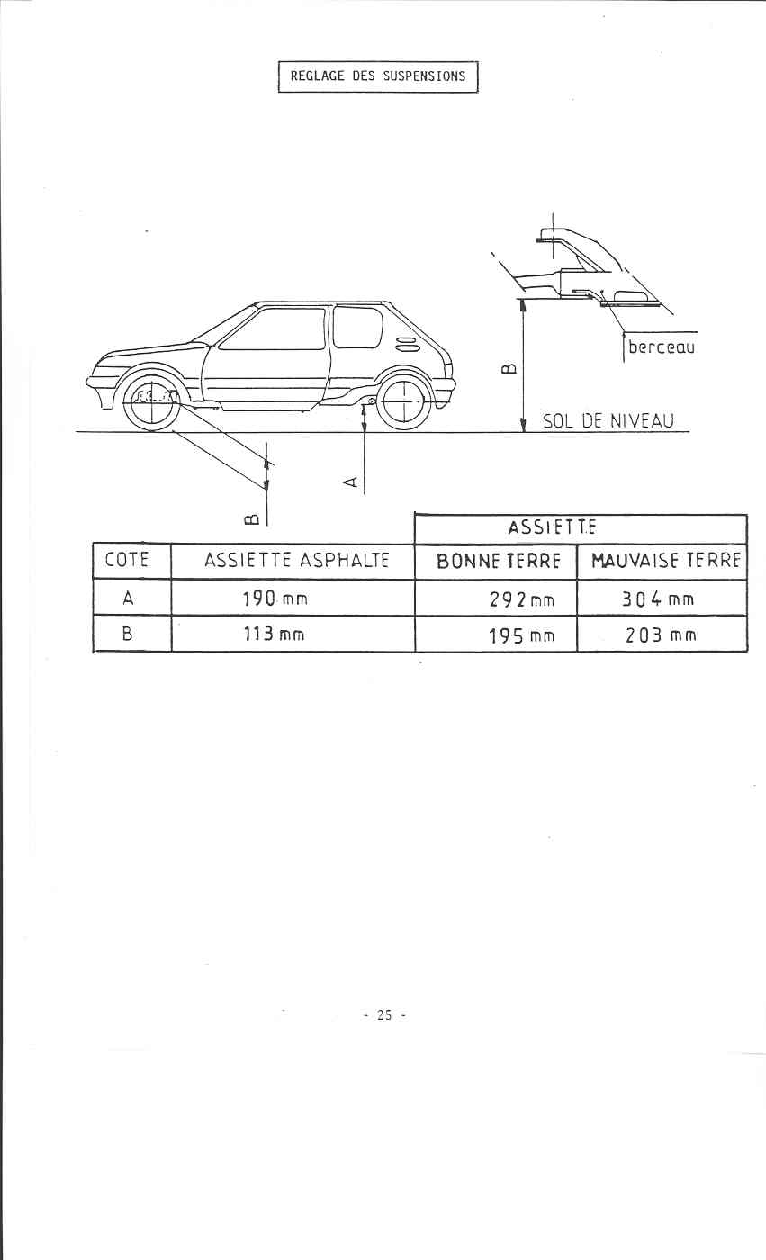

Pierrot
Messages : 470
Enregistré le : 06 sept. 2004, 11:37
Localisation : Azérat (43)
Message par Pierrot »
Regarde ça, notice Gr A
Messages : 13167
A remercié : 130 fois
A été remercié : 428 fois
J'l'avais oublié celle là, mais bon, pas simple de mesurer là où l'indiquent, faut être souple :(
