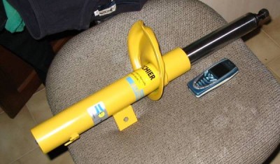

si ca ressemble a la photo ci dessous, c'est peut être des bilsteins B6.
Et le joint spy que tu vois n'est pas celui qui retient l'huile mais un joint "lécheur" pour éviter que la poussière ne raye la cartouche.
Tu dois pouvoir trouver des pièces détachées, mais si le joint est fatigué, la cartouche et son huile doivent pas être au meilleur de leur forme :crying: donc réfection indispensable (au prix d'une paire neuve) :blink:

sa ressenble bien a sa en noir , donc tu me conseil de les refaire ils fuit un peut l'huile
