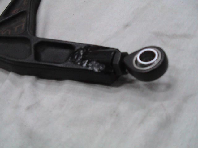

J'aimerais modifier mes triangles de la même facons que les anciens systéme GR.A ( voir photos ) .
Ma question est : Avec quel matériel faut-il souder le tube acier sur le triangle ? MIG, TIG ..... ?
Les soudures seront-elles assez solide pour une utilisation rallye assez "bourin" , du fait de la difference de matiére entre le tube et le triangle, car je ne regarde pas a aller dans les cordes :blush:
Merci pour vos réponses , car je ne suis pas du tout calé en soudure :(

bras en fonte
=> seul l'arc avec de la baguette fonte sera le plus solide
le mieux étant de faire chauffer le bras dans un four (pour tes silent bloc :( ) pour la dissipation de chaleur
le TIG est comme le chalumeau et met trop de temps a chauffer et la fonte de tolère pas bien les écart de température
pour la solidité pas de soucis ça se fait pas mal en auto cross et ça ne bouge pas malgré des choc contre les talus
elle est finie
