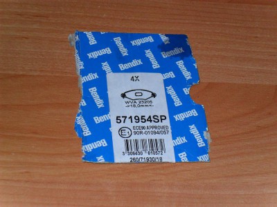

j'ai mis des bendix voila la ref:
si cela peut aider quelqu'un :mrgreen:
