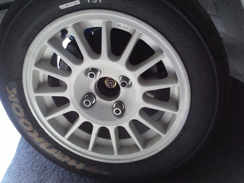

merci pour vos photos , je trouve le82 un peu long a mon gout , faut que je regarde ça ^_^

rassure moi Jean luc ,tu roule pas comme çà :blink: ?

Plus aujourd'hui car j'ai remis une visserie de GTI depuis que j'ai supprimé les cales derrières mais j'ai longtemps roulé comme ça, je te garanti qu'il y a suffisamment de tours de filets avec les goujons en 62mm, même plus qu'avec les roues et la visserie d'origine! (les écrous plats sont longs ne l'oublie pas :ok: )

Ok. je profite du poste , pour poser quelques questions:
Vous les montée à la loctite les goujons ? Et comment vous faite pour les monter ?

oui loctite et tu les serres avec 2 écrous-contre écrous :ok:

l'idéal à l'avant de ma grA: goujons PTS en 82 mm (bouts ronds) + cales de 10mm (c'est pour ça que je disais que l'idéal sans cales, ce serait du 72mm :mrgreen: )

jean-luc13 a écrit :oui loctite et tu les serres avec 2 écrous-contre écrous :ok:
Et bien je suis pas près de réussir à les monter... ^_^
