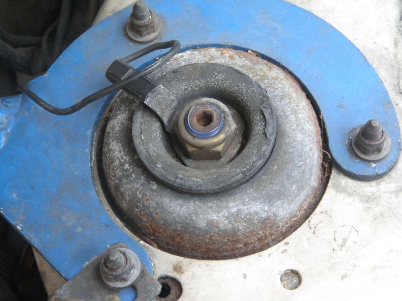

voici la tete d'amorto Jean-Luc,donc ce n'est pas une reglabe!!!

salut! si ils sont reglables mais amortos deposés..... :angry:
