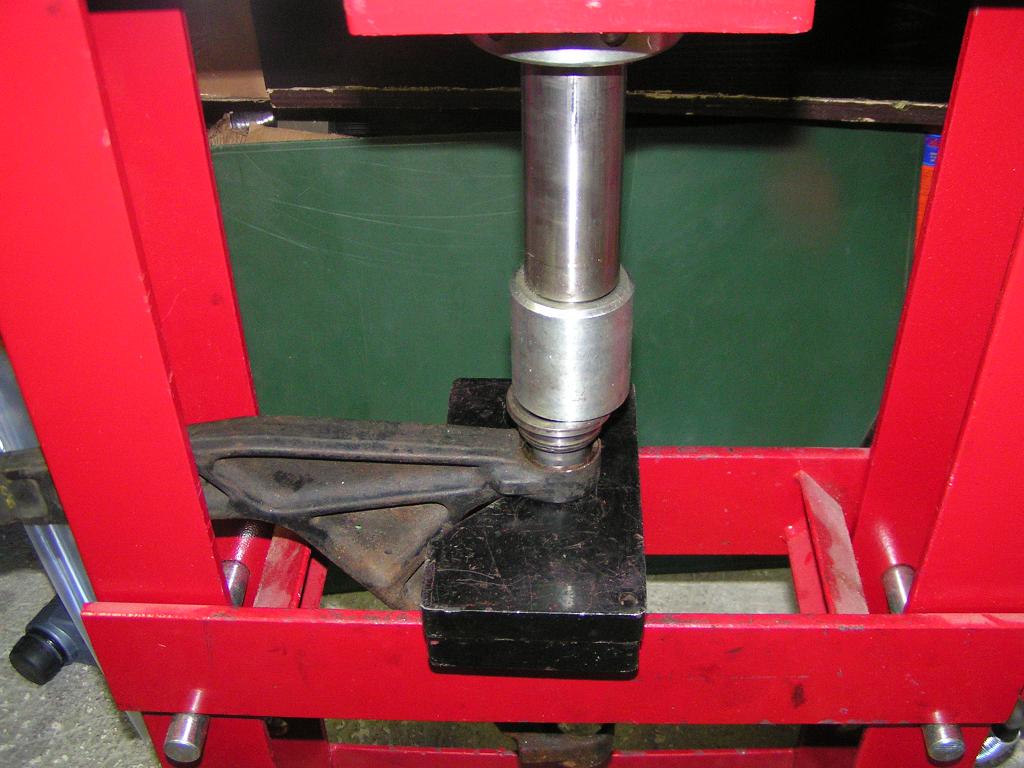

Perso je les sors comme ça

pour remonter les neufs, faut une presse et des montages pour bien positionner le triangle et pousser bien droit :unsure:

chalumeau découpeur tu es un grand malade toi :lol:
pou moi une lampe a souder est largement suffisant
ça brule le caoutchouc ou tu fais comme pied planche tu perces
après a la scie a métaux c'est le plus pratique pour fendre le bandeau métallique et là ça sort avec le duo d'outil le plus éfficace qui soit en mécanique
tournevis marteau
elle est finie

seby a écrit :après a la scie a métaux c'est le plus pratique pour fendre le bandeau métallique et là ça sort avec le duo d'outil le plus éfficace qui soit en mécanique tournevis marteau
voilà :ok:

Piedplanche a écrit :pour remonter les neufs, faut une presse et des montages pour bien positionner le triangle et pousser bien droit :unsure:
C'est bien ce qui me semblait ;) je laisse tomber ou je dois le faire faire ...

:blink: pas besoin de presse
un étau d'établi va aussi bien B) B)
elle est finie

oui à l'étau avec des douilles à la bonne taille et ça passe aussi bien qu'une presse :ok:

Ca doit le faire à l'étau aussi, tout le problème est d' emmancher le silenbloc bien droit
