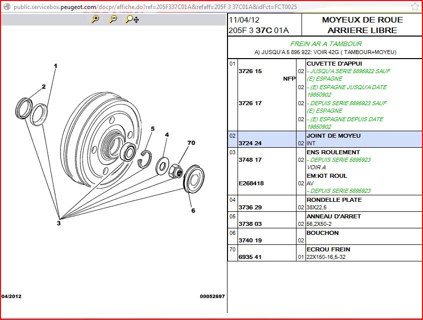

bonjour je suis en train de remonter mon puzlle de rallye et il me manque le roulement de roue du tambour cotè interieur avez vous la ref du roulement ? merci @+

voila :ok:

roulement de roue
SKF réf: vkba-961
SNR réf: R159-19. voili voilou :ok: :ok:
