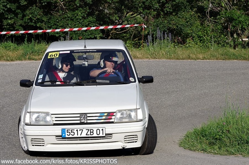

Franck tu fais comme Jean ditjean a écrit :Le 185 en 14" touche les extensions en appuis, en effet. C'est pour tout le monde pareil pour ceux qui arsouillent avec les ressorts eibach.
Ce qui touche c'est le retour interieur de l'extension qui sert de raidisseur.
Tu le limes à ras en partie haute et légèrement en redescendant et ca touchera plus.
Moi j'avais ce montage (avant le crasch),elle va être remontée idem
