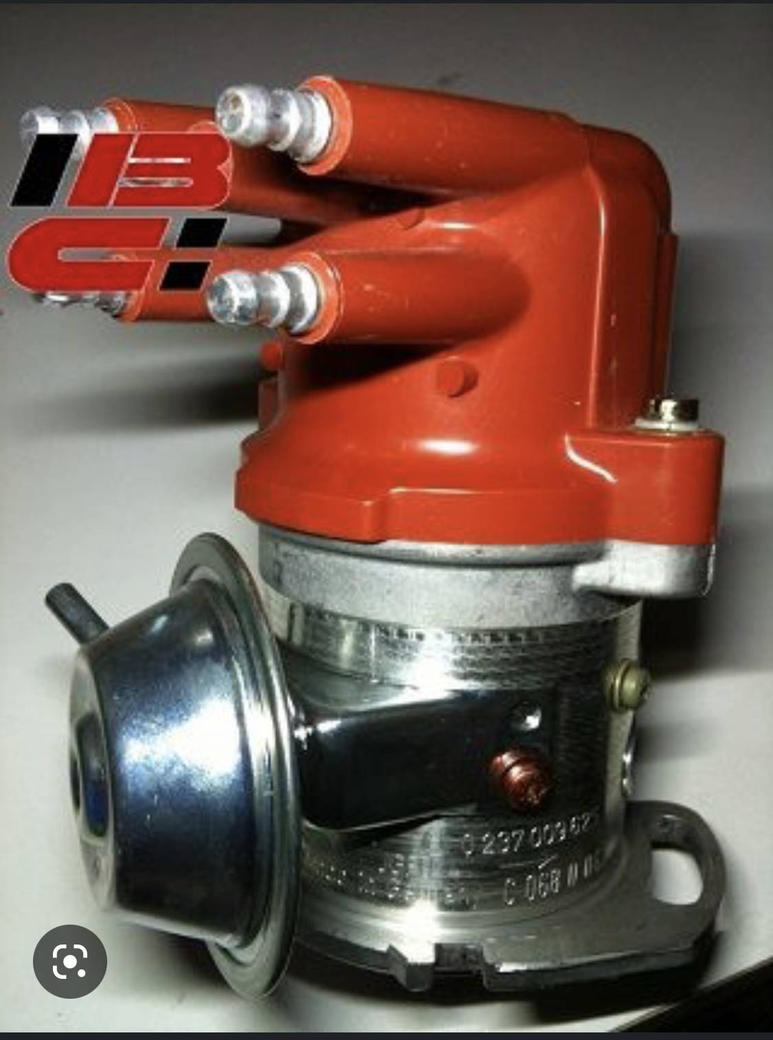

Alors déjà mon ami, il serait bien que tu utilises les bon thermes si tu veux être compris.
L’allumeur c’est ça.
Surtout la partie en aluminium.
La tête d’allumeur ou tête de Delco c’est la partie rouge orangée sur la photo du dessus.
Le doigt d’allumeur c’est ça.
C’est la pièce qui fait la coupure d’allumage si tu montes trop haut dans les tours.
Il n’est pas utile de changer un allumeur complet si c’est le doigt qui a explosé !!
Changer juste le doigt suffit.
Seulement comme tu le dis, impossible à trouver en neuf et en occase c’est hors de prix !!
Si tu as lu quelque part qu’un allumeur d’AX pourrait faire l’affaire, oui sûrement. Mais un allumeur d’ax sport uniquement !!! C’est le seul qui soit identique à celui de la 205 rallye….
Maintenant, si tu cherche un doigt d’allumeur pour remplacer le tien fichu, tu peux monter un doigt simple.
Il te faudra juste faire attention aux excès d’optimisme pour ne pas dépasser la zone rouge de ton compte tours.
Je suis en train d’essayer de développer des doigts avec rupteurs pour nos rallye. Mais il faut du temps.
Donc patience !!!!

Effectivement dans mon titre le "d' " est bien manquant. Je ne suis pas un dieu en mécanique mais comme exprimé plus tard dans le texte, je parle bien du DOIGT d'allumeur. Donc merci pour tes précisions. Mais je le dis, je ne veux absolument pas changer mon allumeur. Mon probléme, auquel tu ne réponds pas est pourquoi un allumeur droit d'AX sport (sport je savais!) phase 1 préconisé sur des forums ne fonctionne pas avec moi. Pour le non fonctionement j'ai prècisé aussi pourquoi. C'est une histoire de position de la lamelle de contact (qui je le sais ne fait pas vraiment contact, inutile de me le préciser). l'angle entre les deux doigts est différent. Alors pourquoi certain arrive à faire tourner leurs autos avec ce doigt d'allumeur. C'est ma question, pour le reste je maitrise. Ou alors on m'a refilé un doigt qui n'est pas prévu pour une AX Sport Ph 1...?

Merci pour ta réponse, je sais qu'il n'y a pas de rupteur sur un doigt droit. Mais mom PB est que quand je regarde un doigt avec rupteur et un doigt simple, je constate une différence d'angle importante sur la lamelle de contact, qui forcément impacte le fréquence d'allumage.
Et le doigt que j'ai, j'ai controlé avec une discution sur ce site, la référence évoquée correspond à celui que j'ai acheté. As tu modifié un réglage de ton allumeur pour faire tourner ton moteur ?

Tu es sûr d’avoir un doigt pour allumeur bosch (rouge) et pas un pour allumeur ducellier (noir)? Je ne suis pas certain mais il y a peut-être une différence entre les 2

Pour moi, l’allumeur d’ax sport et celui de la rallye sont identiques !!! Même réf… Non ?
Donc je ne vois pas pourquoi tu aurais un dysfonctionnement.
Ou as tu acheté ton allumeur ?
Tu aurais deux trois photos de ton allumeur/doigt/tête
