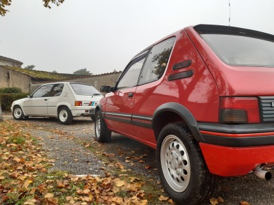

J'ai la chance de posséder plusieurs 205 (une XL de 90 1124cm3 BV5, une 115 de 91, une XAD de 94 et une Ralloche de 88 que je possède depuis 8 ans).

En PJ, quelques photos des belles....
