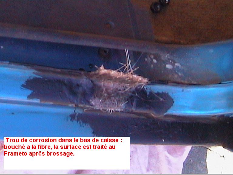

La rouille à cet endroit, c'est presque un classique
j'ai aussi un peu de corrosion que j'ai traité au Frameto après l'avoir brossé a la brosse métallique sur perceuse
La fixation du siège, c'est aussi un classique : une bonne équerre brasée, ça devrait le faire plutot que de t'em .....er à rapporter un morceau complet

Y'a un trou dans ton passage d'aile ???
Pour avoir pas mal travaillé sur les voitures bio dégradable que sont les R5 , on enlève les morceaux pourris, on gratte jusqu'a la tole saine les parties corrodées en surface.
Après, on traite à l'anticorrosion, le Framéto ca va bien
j'ai un autre produit professionnel qui fait merveille
Pour le trou, dans un endroit comme celui ci, non visible de l'exterieur, de la fibre fera l'affaire. Si tu as bien viré la rouille, elle ne réapparaitra plus .
Par contre vérifies l'étanchéité de ton bocal de lave glace :wak:
