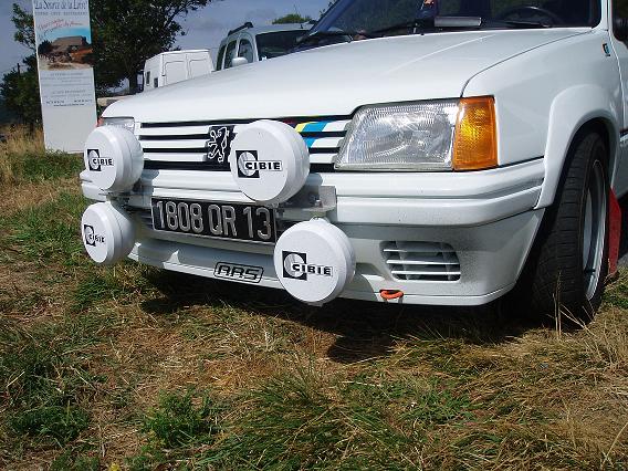

Messages : 3494
A remercié : 41 fois
A été remercié : 123 fois
Re: Fixation oscar x 4
Voilà

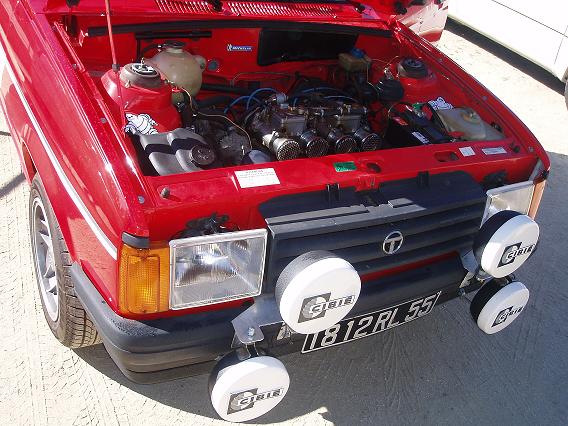

Messages : 4101
A remercié : 33 fois
A été remercié : 341 fois
J'ai pris une équerre assez longue mais pas assez épaisse pour les vibrations, et comme fixations les vis de PC avant mais en plus long.
J'ai pris quand même 2 autres vis au milieu pour renforcé, mais si tu prends du plus épais ça devrait aller.

Bon c'est pas une 205 , mais c'est pour illustrer :p .Je trouve que sont montage est propre :blush:
Sa serra les même oscars :ok:

tu désire la même disposition que sur la 205?
si oui pour faire simple je me ferrais un joli petit chassis que je fixerai sur la traverse supérieur, et je reprendrais les point de fixation du par choc que je transformerais pour pouvoir monter le chassis sans pour autant percer le pare choc, je ne voit pas bien comment faire autrement
Les vis de pare-choc, tu les remplacent par une vis normal dans laquelle tu prends une platine support d'oscar. Tu mets un silent bloc entre la platine et le pare-choc.
Ainsi rien n'est percé, tout ce qui existe est utilisé.

Messages : 4101
jean a écrit :Les vis de pare-choc, tu les remplacent par une vis normal dans laquelle tu prends une platine support d'oscar. Tu mets un silent bloc entre la platine et le pare-choc.
C'est ce que j'ai fait, j'ai juste rajouté 2 vis vers le milieu car ma tole était trop fine.

Messages : 4101
jean a écrit :Si c'est trop souple il faut ajouter un tirant.
A mon avis avec de la tôle de 3mm d'épais bien pliée ça va pas bouger !
J'en ai pas trouvé de plus épaisse... tu sais en RP t'as droit qu'aux supermarchés du bricolage donc pas trop de choix.
Sinon ça a bien tenu avec 4 vis, même en la secouant un peu fort. :ph34r:

Messages : 4101
jean a écrit :Faut éviter ça :crying:
4 vis ? C'est où les vis ?
J'en vois deux aux vis de pare choc, sont où les deux autres ?
Les 2 du PC et 2 autres au dessus de la plaque.
Mais je sais plus si je les avais mises sur ce PC là, je l'ai montée rapidos j'étais à la bourre.
J'arrive pas à voir sur les autres photos.
Quand elle était sur la 11OO (jupe rouge) y'avait 4 vis.

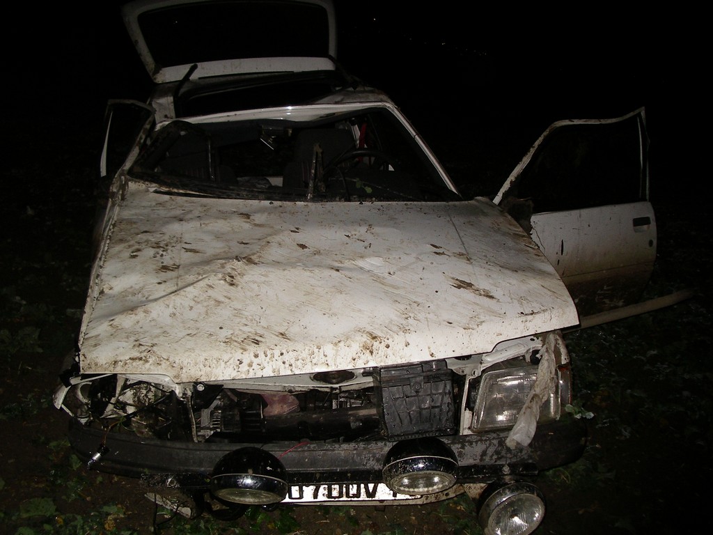

J'ai pas pu m'empêcher de faire un montage à blanc :rolleyes: .
Messages : 37356
A remercié : 2604 fois
A été remercié : 1774 fois
Euh non... C'est plus à rouge-marron-rouillasse que à blanc là non ? :huh:
